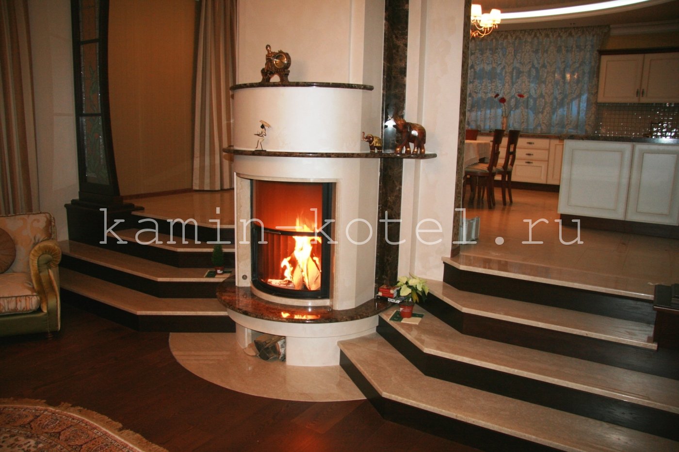

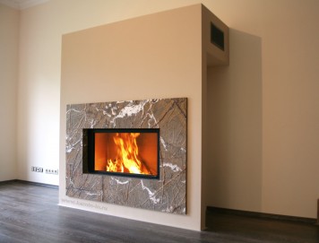

В большинстве своем камин - это 2 компонента.
Топка и ее облицовочная часть.

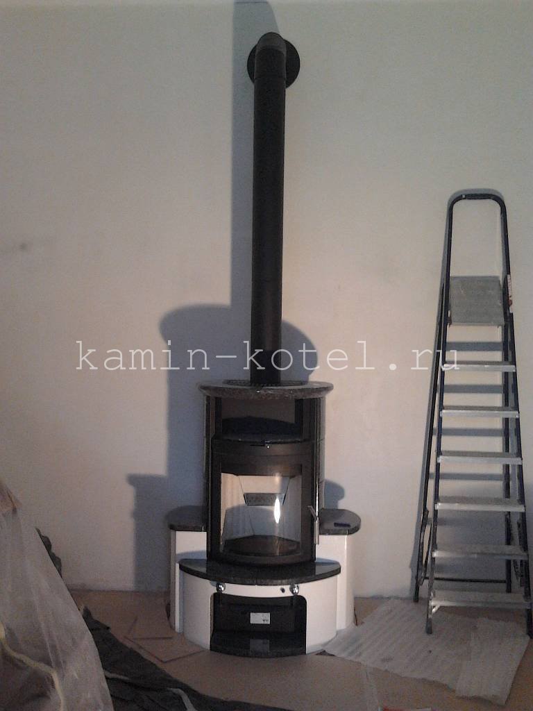

Печь - это готово стоящий прибор, который необходимо просто подключить к дымоходу.
Преимущество камина - это возможность свободы мысли. Облицовку можно придумать такую, какую позволит вам ваша фантазия.
Печь - проста в монтаже и зачастую дешевле чем камин. (Ну конечно есть и дорогущие печи но по сравнению с дорогущими каминами количество первых в разы меньше)

Камин дает возможность разводки горячего воздуха по смежным помещениям и на второй этаж.
В то время как печь фокусирует все тепло изначально в том помещении где стоит сама. В последствии тепло уходит через "щели" в другие комнаты.
Дымоходы?
Это очень больная тема многих покупателей.
Приобретая печь среднего класса (40 000руб ) потребитель спрашивает у продавца - а сколько примерно мне будет стоить дымоход в 6 метров и слышит цифру в 39 000 руб. после чего на долго задумывается (а надо ли мне это?).
Дымоход - это ваша безопасность.
Не важно берете вы печь с диаметром 150 мм за 40 000 руб. или за 150 000 руб. От этого цена дымохода в 6 метров не изменится. Для обоих печей она и останется 39 000 руб!
Горят дома именно из-за некачественного дымохода и зачастую цены на дымоход оказываются больше чем на отопительный прибор, который вы приобретаете.
То из чего он сделан, то какая в нем изоляция, то какой тип сварки, то как он оцилиндрован и многое другое вам расскажет, что это за дымоход.
Когда сгорит дом клиента, который купил некачественный дымоход - он потеряет намного больше денег, чем 15 - 20 тысяч, что он сэкономит.
