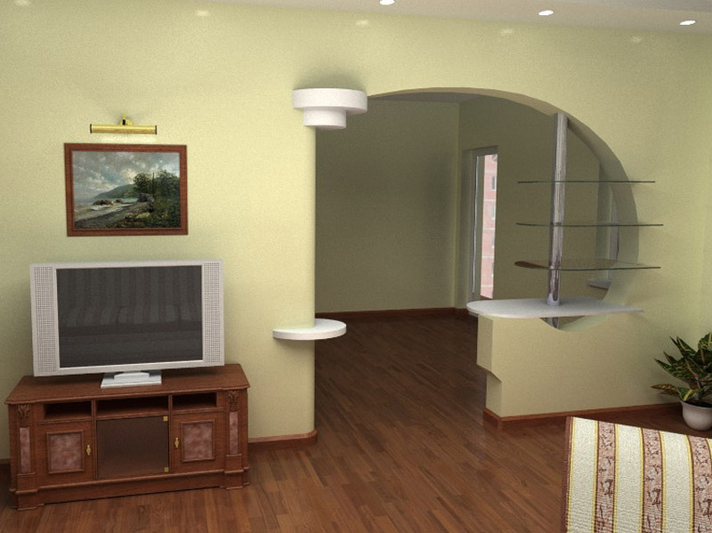

Я вот тоже заинтересовалась данной темой. Оказывается можно столько вариантов найти. Мне вот такая понравилась. Как я поняла сделана при помощи арочной и гипса.
Арка обычная овальная.
Ирина, классный вариант, но мне бы не хотелось ее изменять.

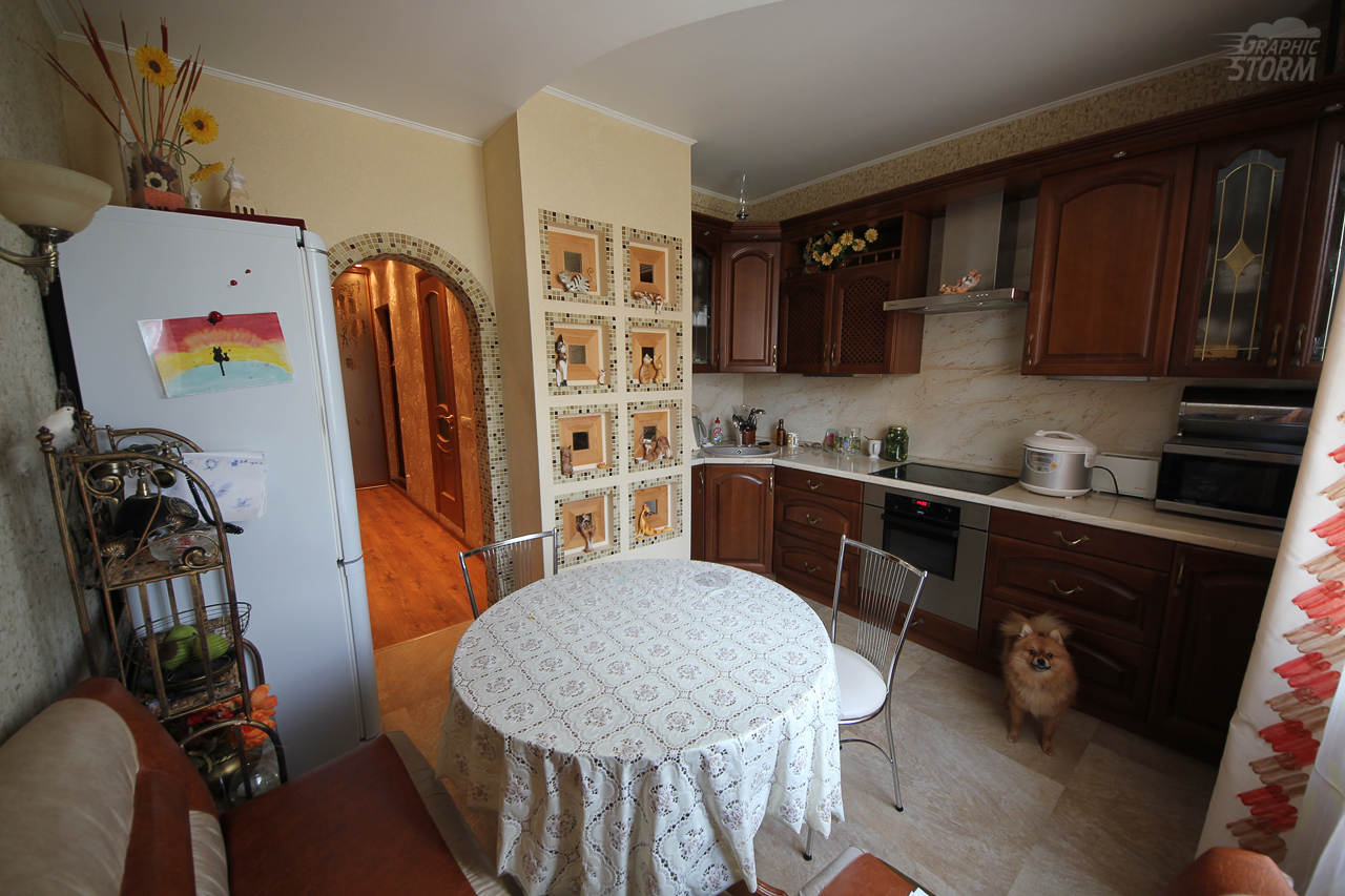

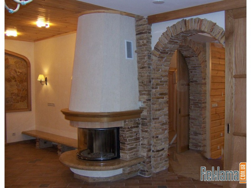

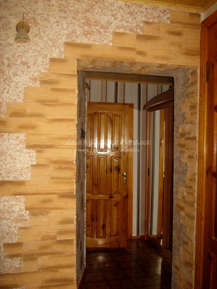

Согласна с Алексеем мозаика будет хорошо смотреться, вот что нашла в инете:
Если выложить камнем, то вообще подойдет помоему под любой интерьер. Или можно отделать плиткой, имитирующей кирпич.

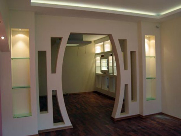

Заинтересовалсмя темой, действительно, что можно оригинального придумать. Нашел потрясный вариант. Зацените.

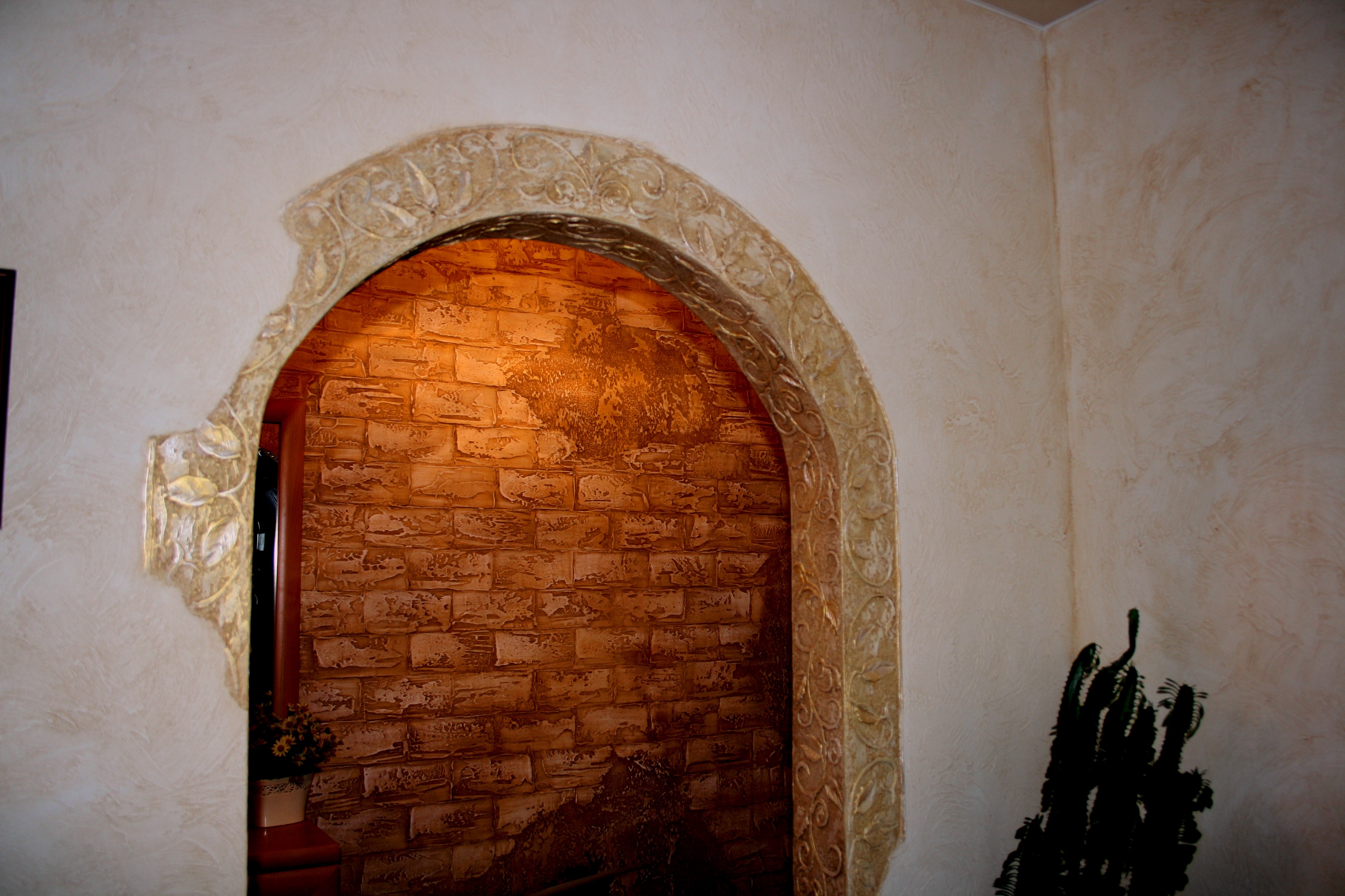

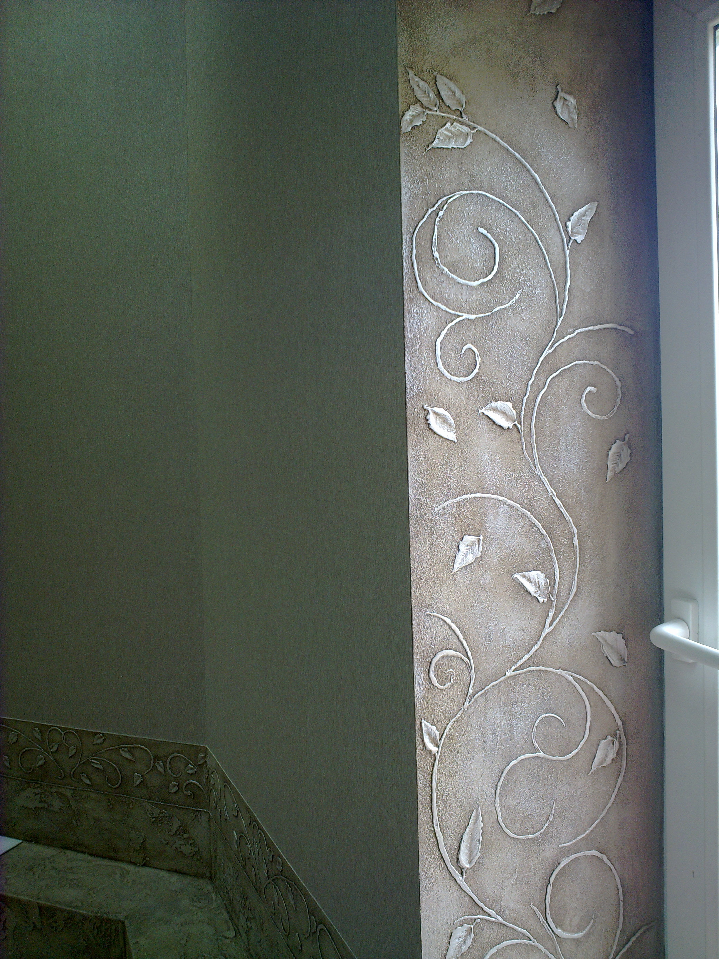

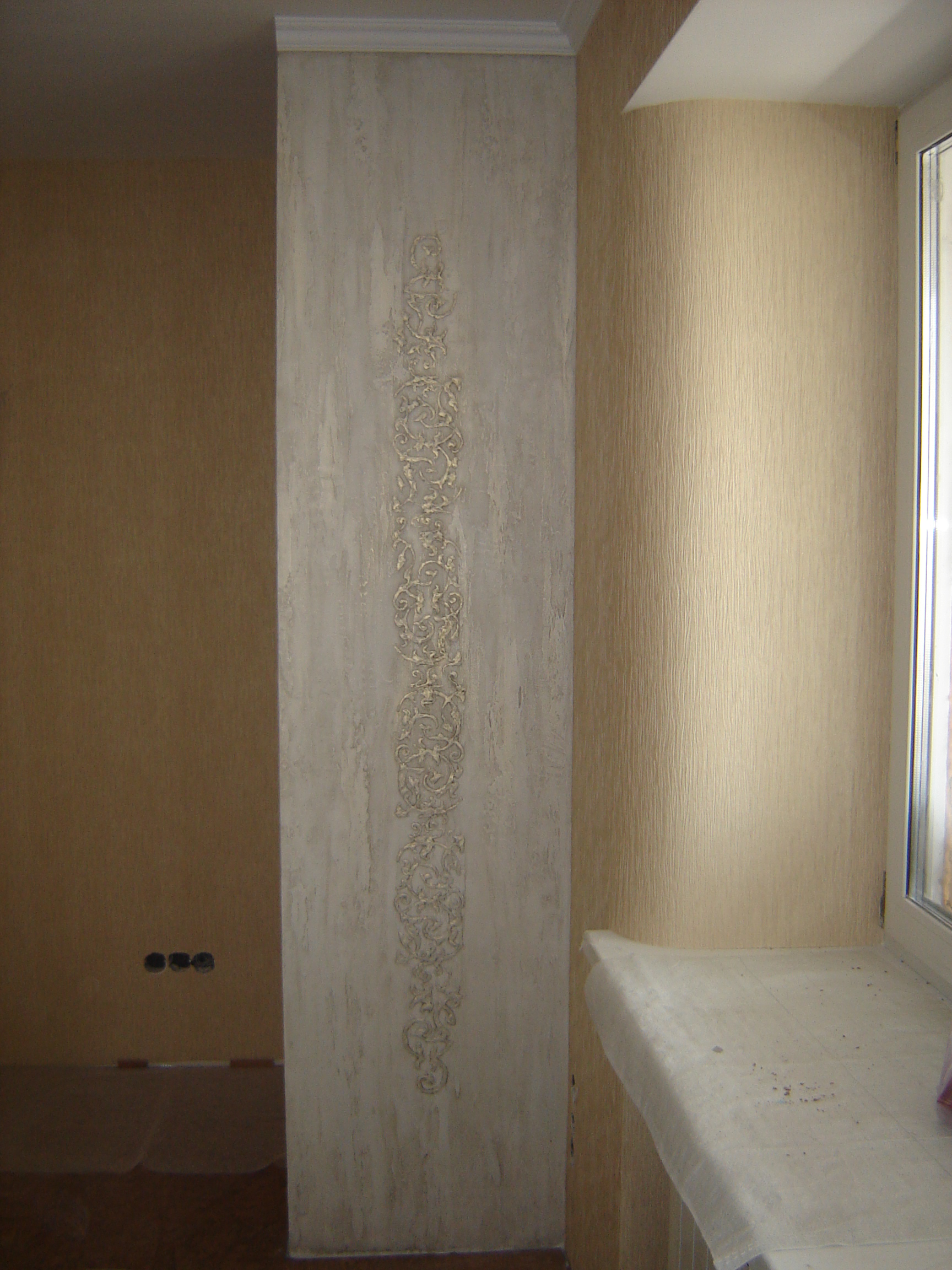

Если еще не поздно предложу декоративную штукатурку Возможно как с рисунком так и фоном пройти вашу арку .Фото работ можете на сайте посмотреть Zelakk.ru или в профиле.
Еще не поздно, очень понравился Ваш вариант
еще арка
Zelakk, дизайн-студия , спасибо за фото, посмотрела, впечатлило. Теперь надо определится с декором. Арка в коридоре, обои зеленые в полосочку, современный стиль. Поэтому не хочется его утяжелять кирпичиками и камнями. Но и цветочкине подойдут, хоят надо посмотреть еще рисуночки.

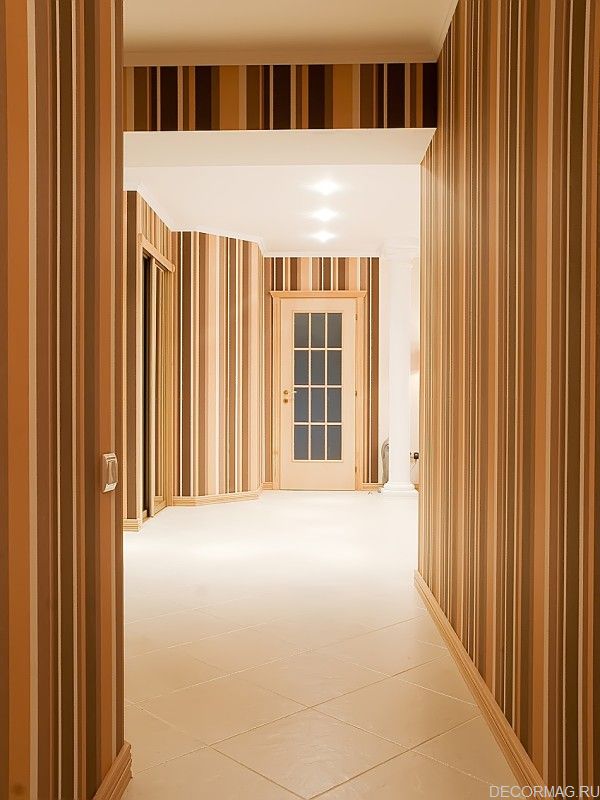

Я так понимаю обои вроде таких как я на картинке прикрепила?
Тогда можно только выделить углы самой арки однотонным материалом. Посмотрите как выделена дверь - одним цветом с плинтусом.

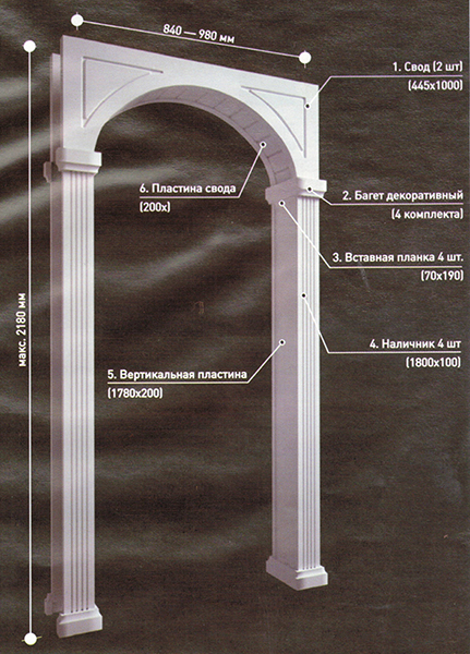

Я бы сделал выбор в пользу деревянных арок. По внешнему виду похожи на расширенный дверной наличник. Они хорошо выделяют проем, подчеркивая его форму. Есть у них и еще одно достоинство: боковые края проема оказываются защищены и не истираются.

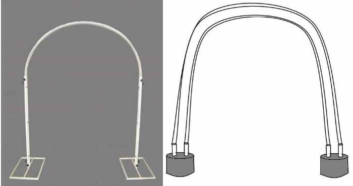

Оформление свадебной арки – приятный процесс, но для начала следует создать надежную конструкцию, которая удержит детали декора оформителя. Мы опишем простой способ создания оригинального атрибута свадебного мероприятия. Что понадобится:
Каркас. Гибкая металлопластиковая труба большого размера (длина – 5-6 метров, диаметр – 2,5 см) или дерево. Создавая каркас, следует помнить о том, чтобы под аркой было легко пройти вдвоем или даже втроем. Стандартная высота подобной конструкции – около 2 метров, если рост жениха не превышает этой отметки.
Крепление. Хрупкая арка, изготовленная при помощи подручных строительных материалов, не будет держаться без надежного закрепления. Чтобы металлопластиковые трубы были устойчивы, следует купить специальные держатели в строительном магазине либо использовать более интересный вариант – два цветочных горшка (диаметр – 25-30 см, высота – 40 см) с гипсом или цементом.
Каркасы для декорирования – будущая свадебная арка
Чтобы создать основу, используя предложенные материалы, следуйте инструкции:
Придайте металлопластиковой трубе форму арки.
Залейте ведра цементом или гипсовым раствором.
Проследите, чтобы конец трубы касался дна горшка.
Тщательно выровняйте конструкцию.
Оставьте застывать на сутки в сухом месте, если это гипс, цемент – на неделю.
Этот вариант создания свадебного атрибута прост, а также не требует серьезных финансовых вложений. Чтобы облегчить перевозку, металлопластиковую арку получится разрезать посередине, разделив конструкцию на две части. В таком виде предмет торжества не будет занимать много места.
