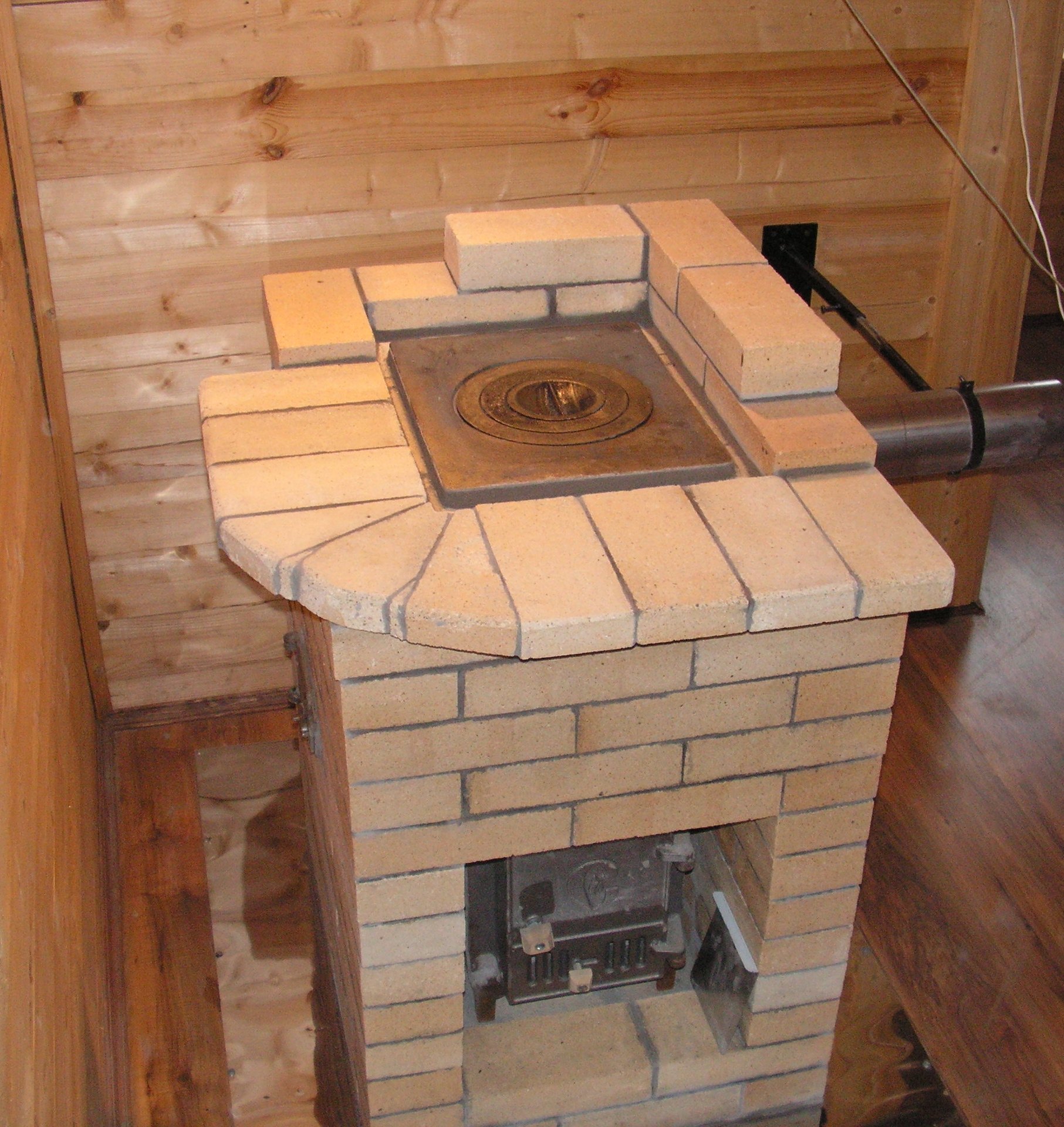

На 70 м2 морочиться с трубами....у меня на даче вариант кирпичной печи с чугунной топкой, за 1 час на 10 градусов поднимает температуру и держит 8 часов- до утра. При желании можно от нее и трубы по дому пустить- конструктор, делай что хочешь ( если умееешь))...зрею до этого , но пока нам и этого хватает. Многое от изоляции дома зависит.
хорошая печь.на ней и приготовить можно если вдруг что.
если редко приезжаете, то печь наверное дешевле сделать, чем проводить систему отопления
