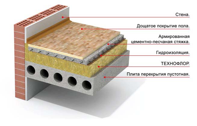

Серафима для звукоизоляции пола Вам нужен "плавающий пол" - смысл заключается в «подвеске» пола на слое звукоизолятора, который будет поглощать звук шагов и препятствовать его передаче на расположенные внизу конструкции дома. При этом важно, чтобы «плавающий» пол нигде не прикасался к конструкциям дома.

В качестве звукоизолирующего(звукопоглащающего) материала можно использовать стекловатин, минеральную вату, вспененный полистерол

С вентиляцией скорее всего прийдется смириться, а стены и пол, в которых наверняка есть много полостей, можно обшить звукоизолятором , сверху - гипсокартон. Если есть ковер на первое время можно положить его. Ткани тоже хорошо поглощают шумы.
Прежде чем делать звукоизоляцию пола нужно будет удалить старое покрытие, в Вашем случае ламинат, а потом выкладываем полиэтиленовую пленку, минеральную вату, делаем стяжку,укладываем ламинат.
Для звукоизоляции потолка наилучшим решением будут навесные потолки. Что касается пола: на голую железобетонную поверхность крепят подложку (существует несколько специально предназначенных для этой цели вариантов). Хорошо, если подложка многослойная, выполненная из многокомпонентных материалов. На эластичный слой необходимо будет произвести стяжку бетоном толщиной в несколько сантиметров, а уже поверху укладывать декоративное покрытие. На крайний случай, относительно неплохо защитит от звуков даже правильно уложенная стандартная деревоплита. В любом случае, чем больше слоёв имеет наш шумоизолирующий пол, тем качественнее и эффективнее защита от шума. При этом важно чтобы все слои обладали разными механическими, физическими, а значит и акустическими, качествами.
