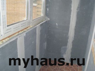

В основании укладываются плиты URSA XPS, а все стыки между стенами и утеплителем проклеиваются пароизоляционным скотчем, для того чтобы избежать появления «мокнущих» стен и образования грибка и плесени.
Следующим слоем укладывают легкий полимербетон толщиной 4 сантиметра и армированную проволочную сетку. у нас утепление по стоимости обошлось где то в 8 тр.
мы тоже утепляли балкон,у нас он почти 8 кв.м. по стоимости вышло от 10тр. на поверхность стен наклеивали плиты URSA XPS, а поверх них – облицовка из влагостойкого гипсокартона.. на пол всё так как сказала Валентина и ещё теплый пол сделали.

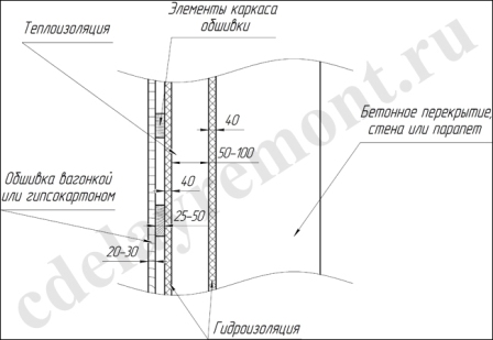

Утеплить балкон можно с помощью установки деревянного каркаса, и утепления минеральной ватой пространства между стеной и каркасом, с последующей установкой на каркас гипсокартонных плит, пластиковых панелей или МДФ. Главное при утеплении- это избежать образования конденсата в холодное время года, для этого желательно наличие тонкого пароизоляционного слоя – фольги или полиэтилена.

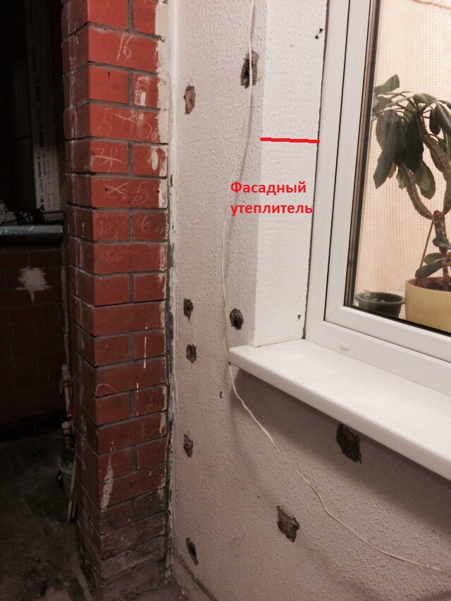

Здравствуйте, меня зовут Александр.
Решил утеплить балкон, но появился вопрос
На балконе та стена, которая разделяет балкон и квартиру идёт с утеплителем, т.е. около 15-20 см там вата, так утеплён весь фасад нашего дома.
Знаю, что данную стену ненужно утеплять, чтобы был тепообмен между квартирой и балконом, но можно и нужно ли удалить это вату, выиграв при этом 15-20 см ? Не будет ли холодно в квартире?
https://yadi.sk/i/GXIIxNUnf2gqR - собственно вот фото.
Тамара Марьина #
Если вы утеплили балкон по периметру, то утеплитель между квартирой и балконом, думаю, что можно безболезненно убрать.
Дарья Ясинова #
Да и перегородку можно будет убрать. Но это если выбрали нормальный утеплитель и качественно, по технологии его уложили.
