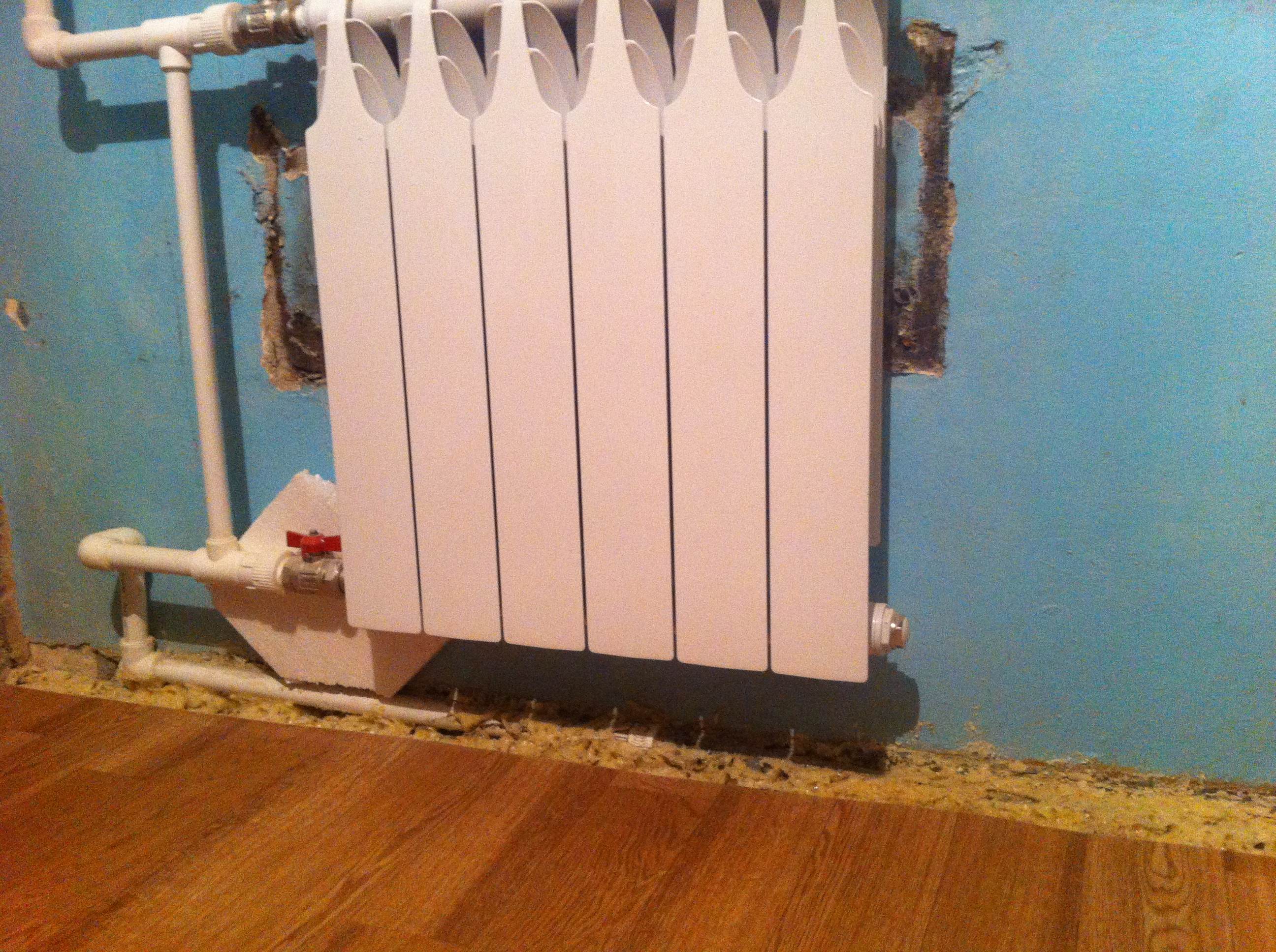

Помогите, пожалуйста, решить вопрос с установкой плинтуса на кухне!
Пол деревянный+сверху фанера+линолиум. В итоге пол поднялся до батареи отопления, труба которой плавно идет в низ вдоль всей стены и уходит в пол у противоположного угла. Соответственно, фанера лежит до нее, а расстояние до стены запенили. Но вопрос встал дальше - как установить плинтус, если вдоль станы труба?
Пока есть только один вариант - ставить брусок вдоль всей стены с выпилами под трубу, сверху на брусок клеить линолиум, уголки и плинтус уже к бруску. Но очень не хочется такую городушку делать.
Может, кто-нибудь посоветует как решить задачку?

Скорее всего так и придется делать. Бруски городить и на них линолеум стелить.
ООО "Антара" #
1) перепаять трубу отопления заштробив ее в стену, почему стояк уходит в противоположном углу комнаты для меня остается тайной.
2)впритык к месту окончания линолеума ставите брусок на высоту плинтуса который у вас есть ,вычетом толщины фанеры которая у вас есть и толщины линолеума например, 14мм и 2мм ,потом крепим такой же брусок в углу и закрываем нишу фанерой , получается подиум. Стелим линолеум и торец перекрываем плинтусом.

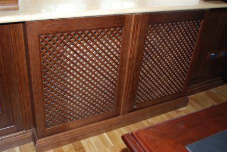

Лина можно декорировать радиатор и спрятать всю эту "красоту".

спасибо за ваши ответы! посмотрю варианты по декору как Юля посоветовала

я бы тоже сделала как посоветовала Юлия.будет красиво.

Действительно, самое разумное решение будет, скрыть все это за декоративной решеткой. Практически никакой потери тепла от радиатора и, к тому же, нет необходимости городить что-то из бруска и линолеума.
