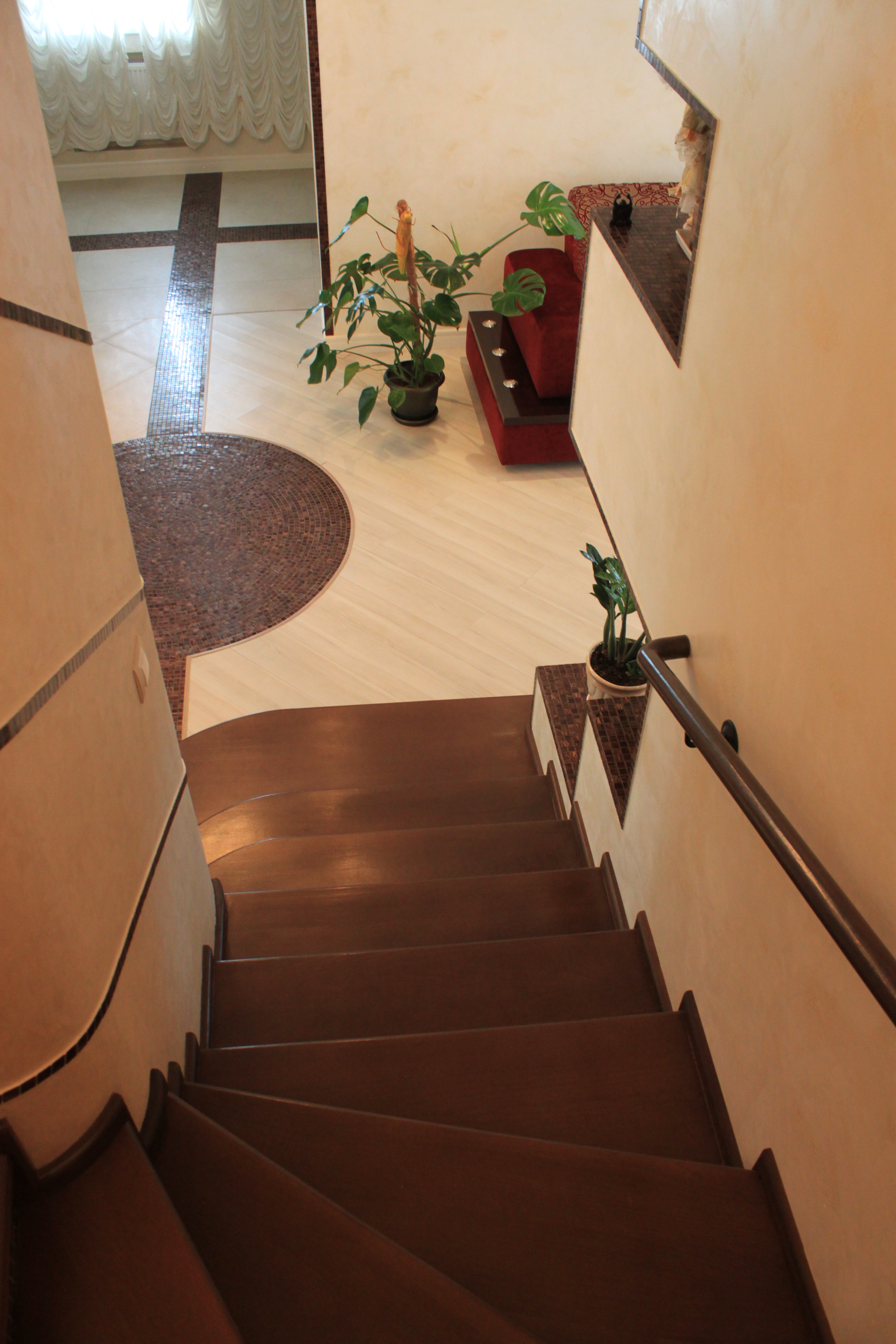

Сделав пристрой сэкономите на лестнице - красивая и удобная стоит дорого и требует места.
Действительно красивая лестница. Светлана, а она винтовая, правильно понимаю? Я бы все таки посоветовала, Вам Семен сделать надстройку. Все таки когда два этажа дом красивее смориться. Тем более сэкономить много не получится.
