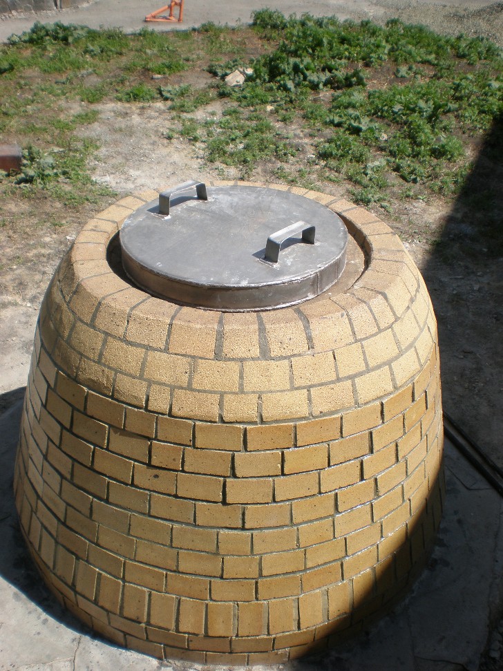

Ирина. Вот Вам фото. По цене он нам обошелся в 44 000 руб. А вообще есть и дешевле. У них минимальная цена 9 000 руб. По такой цене, как правило, для шашлыка продают тандыры.

44 000??? интересно,из чего складывается цена на тандыр?
вот за это маленькое чудо 44 тр? дорого по моему.
мне тоже кажется дорого. а цена складывается наверное из материала ,и за работу берут.
ну в принципе,если сделать навес,то 44 тр можно отдать.
