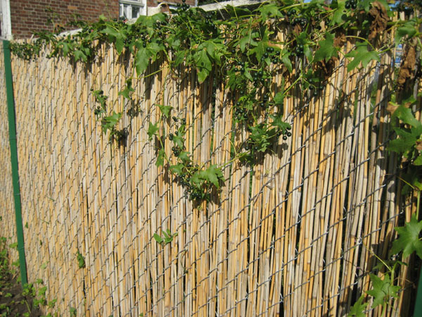

На самом деле поменять то его не проблема, а вот на участке еще куча работ, которая ждет своей очереди. Поэтому мне кажется нужно действительно сразу определиться с забором. В принципе можно задекорировать рабицу вот как на картинке внизу.
кстате,как вариант. я даже не подумала. это что то плетня получается?

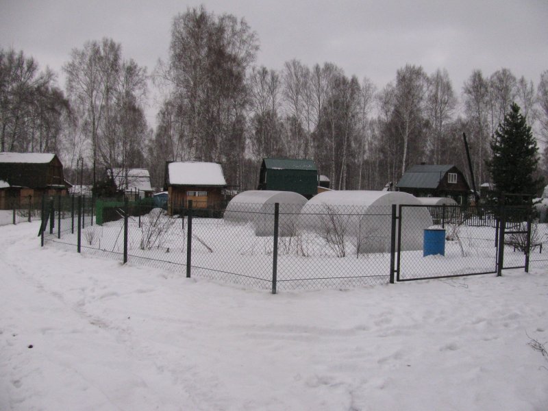

ООО Сибпрораб #
день добрый!
я занимаюсь установкой заборов в Новосибирской области.
сначала выгоните тех работников, которые обещали Вам приварить сетку-рабицу. Электросваркой она просто сжигается)).
Ставьте столбы сразу капитальные под ваш будущий капитальный забор (пусть он и появится черз 5 лет). бетонируйте.
Как наятнуть сетку рабицу и какими приспособами- интернет в помощь.
Далее арматуру 4ку пропускаете- сквозь 2ой верхний ряд рабицы (обеспечит непровисание сетки) и через нижний ряд- обеспечит жесткость низа,чтобы животные не лазили. Вот эту самую арматуру и надо или приваривать к столбам и прикручивать( как в вашем случае с мужем что варить не умееет) хомутами к столбу.
