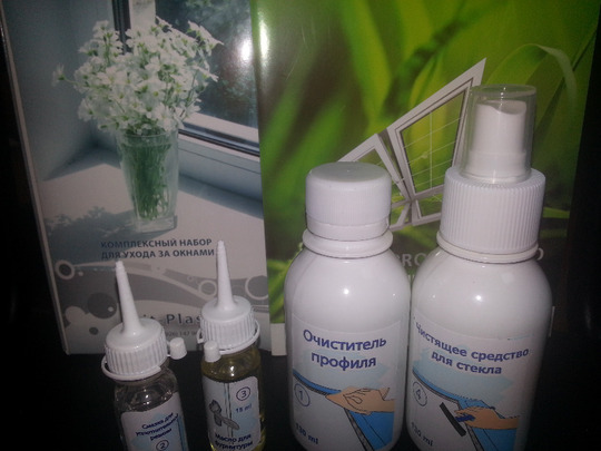

Пластиковые окна - это механизм, который требуют ухода и обслуживания
Для поддержания правильного функционирования окон нужно 1 раз в сезон:
-проверять смазку подвижных элементов фурнитуры
-осматривать и очищать резиновый уплотнитель
-очищать профиль, стеклопакет и водоотводные отверстия от грязи
1. Уход за профилем ПВХ
Благодаря своей гладкой поверхности оконный профиль чистится очень легко. Для этого можно использовать как обычные, так и специальные моющие средства. Однако, производители пластиковых окон рекомендуют использовать средства, разработанные специально для белого и цветного пластика. Они безопасны для кожи, обладают антибактериальным и антистатическим свойствами, безопасны для окружающей среды. Не используйте для очистки: уксусную и другие кислоты, абразивные вещества, ацетон и нитрорастворители, бензин, жидкости для снятия лака -все эти средства растворят ПВХ!
Процесс очистки прост:
нанесите средство на хорошо впитывающий кусок ткани нейтрального цвета (из шерсти, хлопка или целлюлозы)
распределите его по профилю и слегка разотрите
подождите минут 5 и смойте очиститель чистой водой, избегая круговых движений.
чтобы предотвратить накопление статического электричества - не вытирайте профиль насухо.
2. Уход за уплотнителями:
Если вы внимательно приглядитесь к окну, то по периметру рамы заметите резиновую прокладку - это и есть уплотнитель. Именно он делает окно герметичным и препятствует проникновению холодного воздуха. Уплотнители делаются из каучука - высококачественного силиконового материала, надолго сохраняющего свою прочность. Он, как любая резина, со временем трескается и ссыхается. Чтобы избежать этого, уплотнитель необходимо 1 раз в год обрабатывать специальным средством на основе силиконового масла или глицерина. Также необходимо проверять уплотнители на наличие повреждений.
3. Уход за стеклопакетом
Для мытья стекла применяйте специальные средства для очистки стекла (например, «Мистер Мускул»), жидкость для мытья стекол в автомобилях или водный раствор нашатырного спирта.
4. Уход за фурнитурой
Окна и балконные двери оснащены фурнитурой. Для ее безупречной работы стальные элементы фурнитуры необходимо 1 раз в год смазывать машинным маслом, техническим вазелином или обрабатывать специальным спреем для фурнитуры, не используйте смазку, содержащую смолы или кислоты!
5. Очистка отверстий для водоотвода:
1 раз в год следует проверять и очищать водоотводные отверстия в раме и области фальца рамы. Для очистки фальца рамы используйте пылесос, а отверстия для отвода воды прочистите тонкой деревянной или пластмассовой палочкой.
6. Уход за москитной сеткой:
Чтобы почистить сетку, ее достаточно снять с окна и помыть в ванной под напором теплой воды из душа. На зиму сетку нужно снимать.
Все перечисленные специальные моющие средства стоят недорого и всегда доступны в продаже. Оконные компании предлагают готовые наборы, цена которых варьируется от 150 до 500 рублей.

Оконные фирмы предлагают широкий спектр наборов по уходу за окнами. Цена колеблется от 150 до 500 рублей.
ну вот я брала в спец.отделе где окна заказывала средство. до сих пор дома есть оно. на ПВА похоже) поверхностную грязь оттирает,а глубокие пятна нет.
Спасибо за информацию.Я так понимаю предпочтения по производителям нет, нужно выбирать на свое усмотрение. Или все-таки есть разница - какие из них более предпочтительнее выбирать?
думаю предпочтительнее спреи или жидкие
да,жидкие средства лучше. а порошки могут навредить.
Евростиль Севис #
Использовать порошки категорически запрещено, так они поцарапают профильную систему.
я все равно за обычные моющие средства. они отмывают лучше,чем специальные,которые дороже и толку нет от них.
Евростиль Севис #
[quote="Геннадий Шмаков 24 февраля 2013 в 20:26"]
Спасибо за информацию.Я так понимаю предпочтения по производителям нет, нужно выбирать на свое усмотрение. Или все-таки есть разница - какие из них более предпочтительнее выбирать?[/quote
Геннадий, ООО "Город Мастеров" предлагает набор по уходу за 800 рублей. КВЕ можно доверять.
