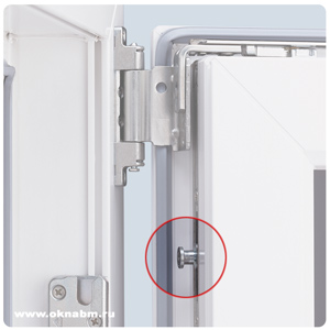

1. Найдите все цапфы на створке. Их количество зависит от размеров створки. Чем больше створка, тем больше цапф Вы найдете на ней. Каждая из них нуждается в переводе.

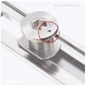

2. Переведите цапфы. С помощью необходимого инструмента (шестигранник, отвертка, плоскогубцы) поворачивайте каждую цапфу в максимально возможное положение, регулируя уровень прижима створки. Скорее всего, цапфу придется поворачивать по часовой стрелке. В некоторых типах фурнитуры перед регулировкой цапфы нужно потянуть на себя, по принципу заводного механизма на ручных часах, а после перевода фурнитуры утопить в прежнее положение.

Поискала у себя на окне цапфу. Как открываешь окно - много всяких шурупчиков, но такой с шестигранником совершенно найти не могу. Они отличаются у разных производителей своим внешним видом?

Алёна Шпет 26 февраля 2013 в 22:57

Фото смотрите выше.

Нет что-то на нее и не смотрела - сразу пошла цапфу искать, как на фото у Вас. Посмотрю тогда и на марку, наверное не там ищу.
