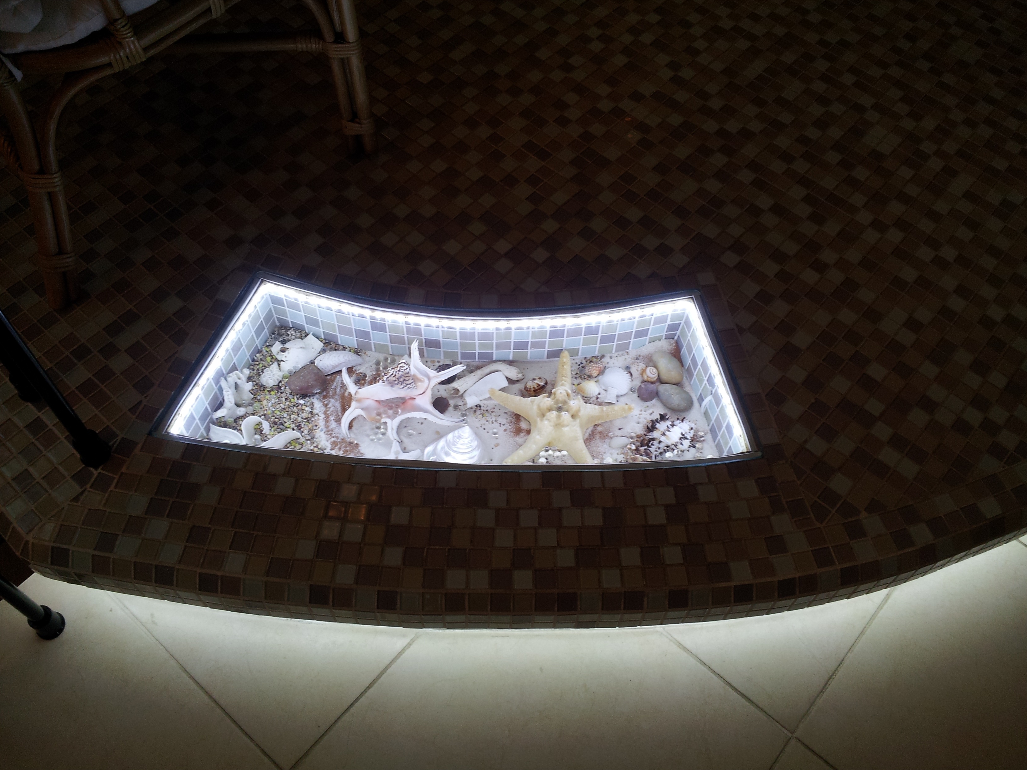

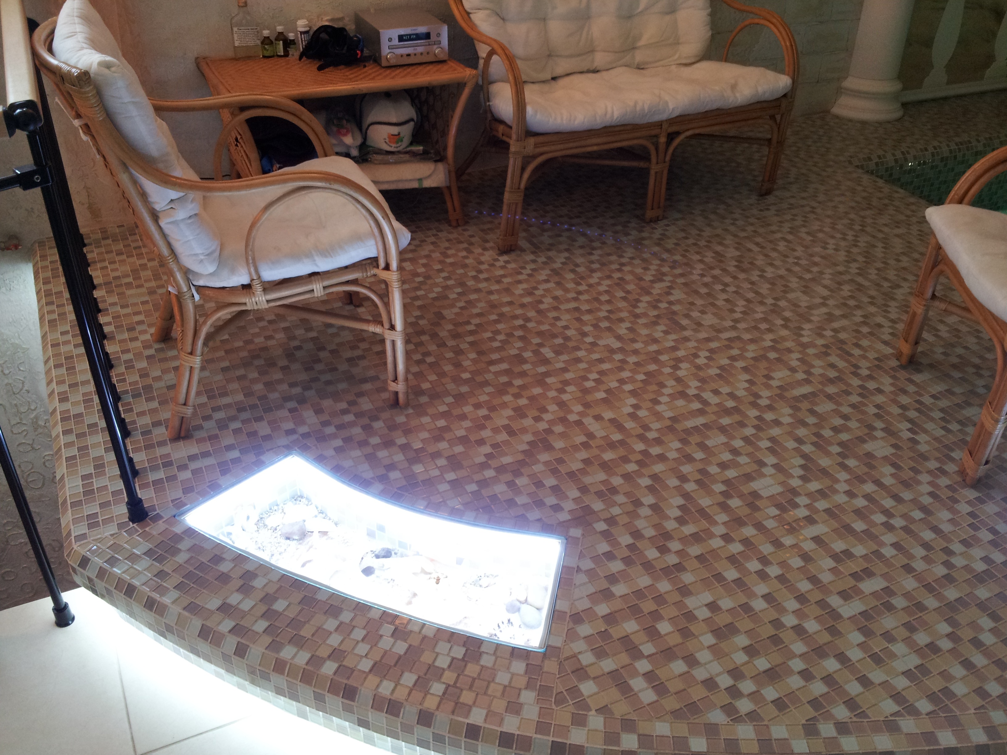

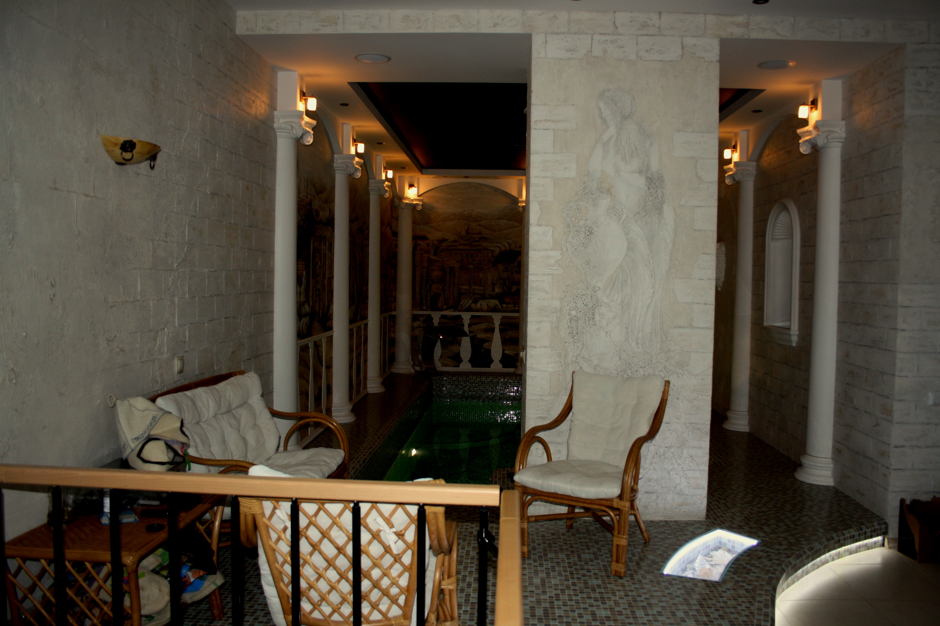

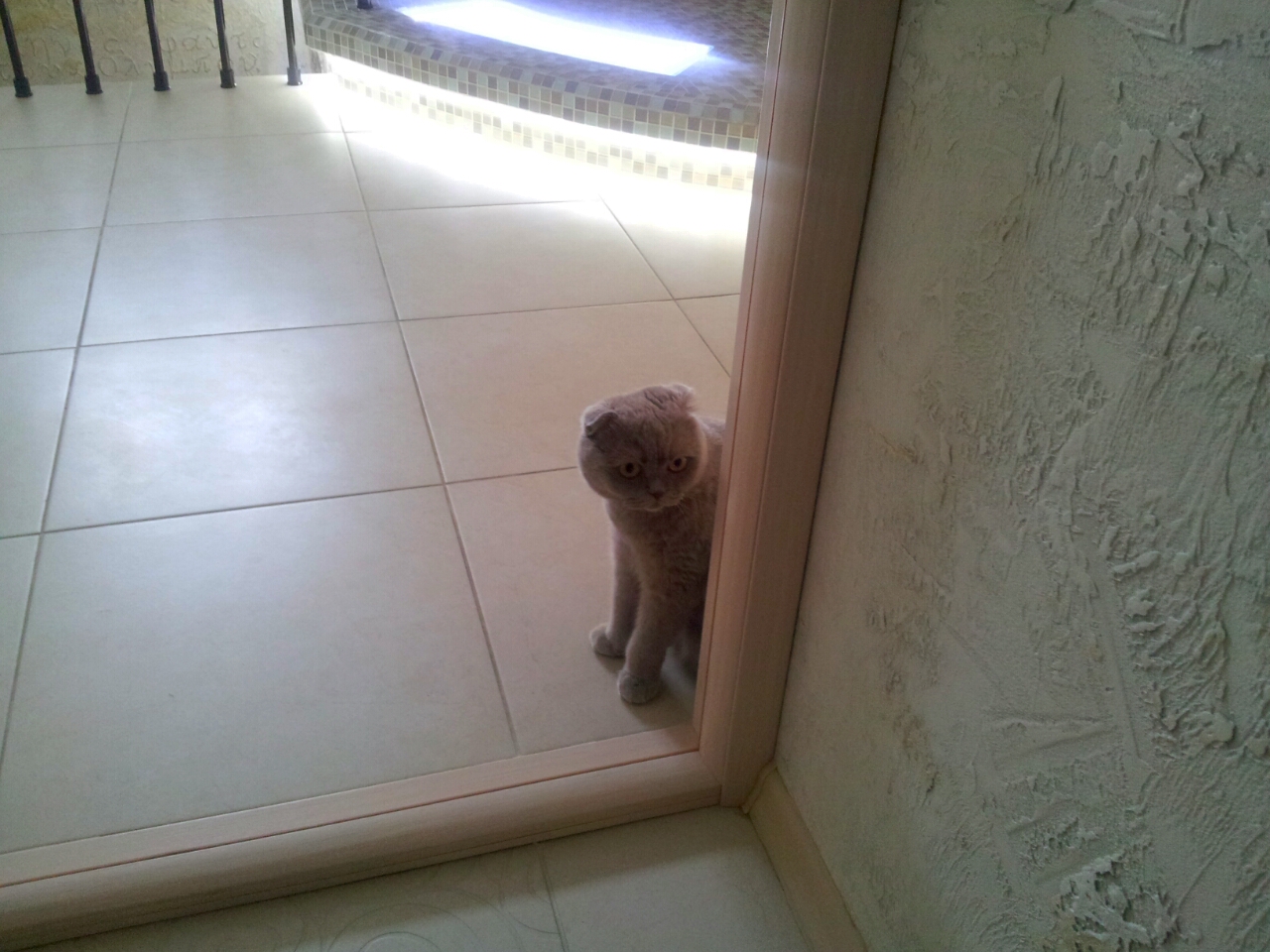

У себя на объектах достаточно часто использую подиумы.Очень удобно зонировать пространство.Можно как декоративные с подсветкой и нишами, так функциональные с выдвижными ящиками. Удобно прятать в подиум всевозможные коммуникации (эл.кабель,трубы сант.)Недавно делали бассейн на полу керамогранит далее подиум, который обклеили мозаикой(фото найду выложу)

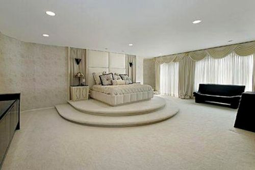

Какая прекрасная тема. Мне жена тоже про подиум говорит. Хочет разделить спальню на зоны и использовать подиум для спального места. Как на фото.

Недавно делали бассейн на полу керамогранит, далее подиум,который обклеили мозаикой (внутри подсветка,морские ракушки и песок)

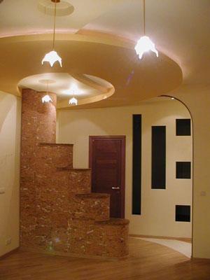

Подиум хорошо подходит для того, чтобы разбить помещение на зоны, а так же широко используется для хранения вещей. Если шкаф в маленькой комнате, занимает достаточно большое место, давая при этом ощущение зажатости, подиум является в данном случае идеальным решением.

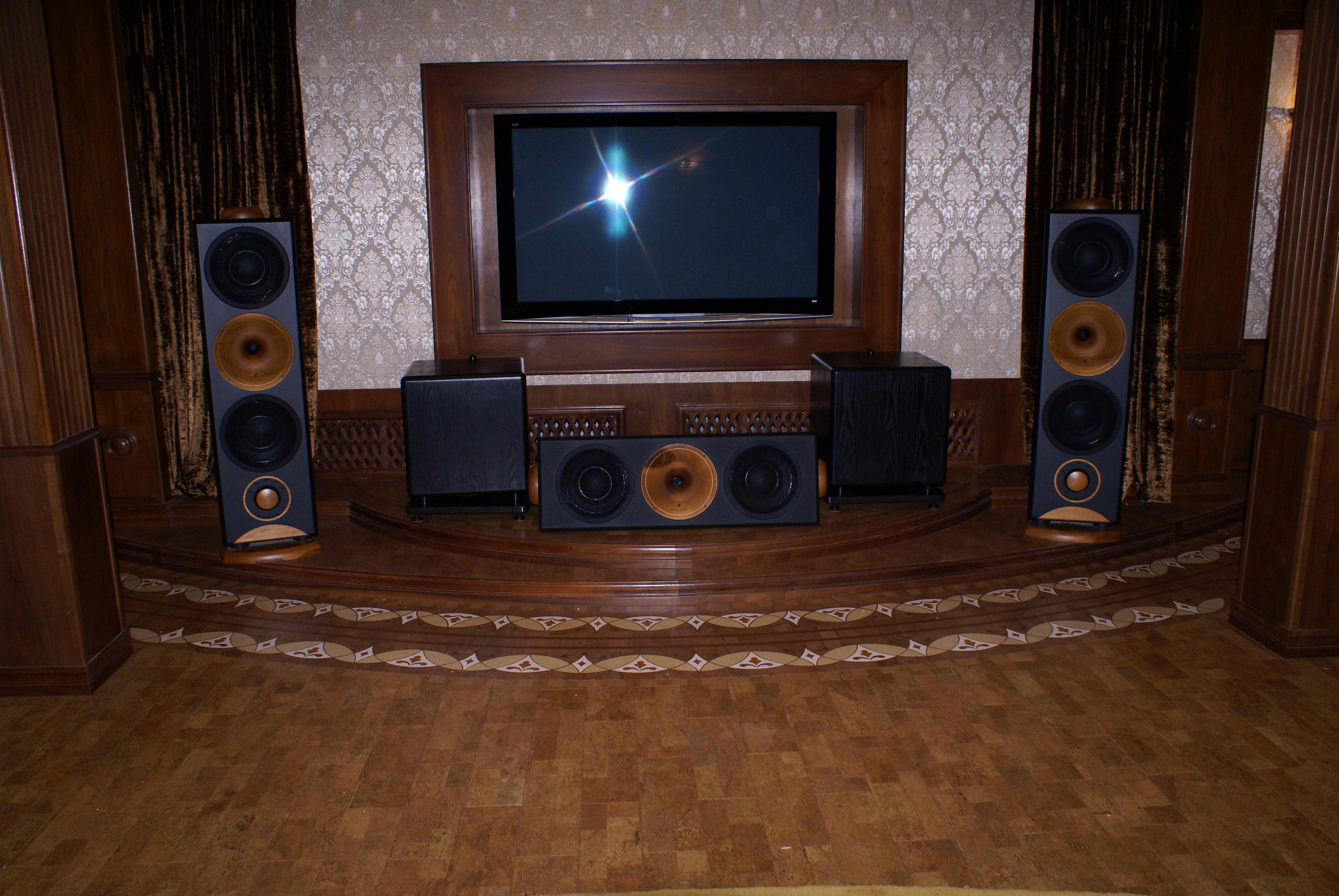

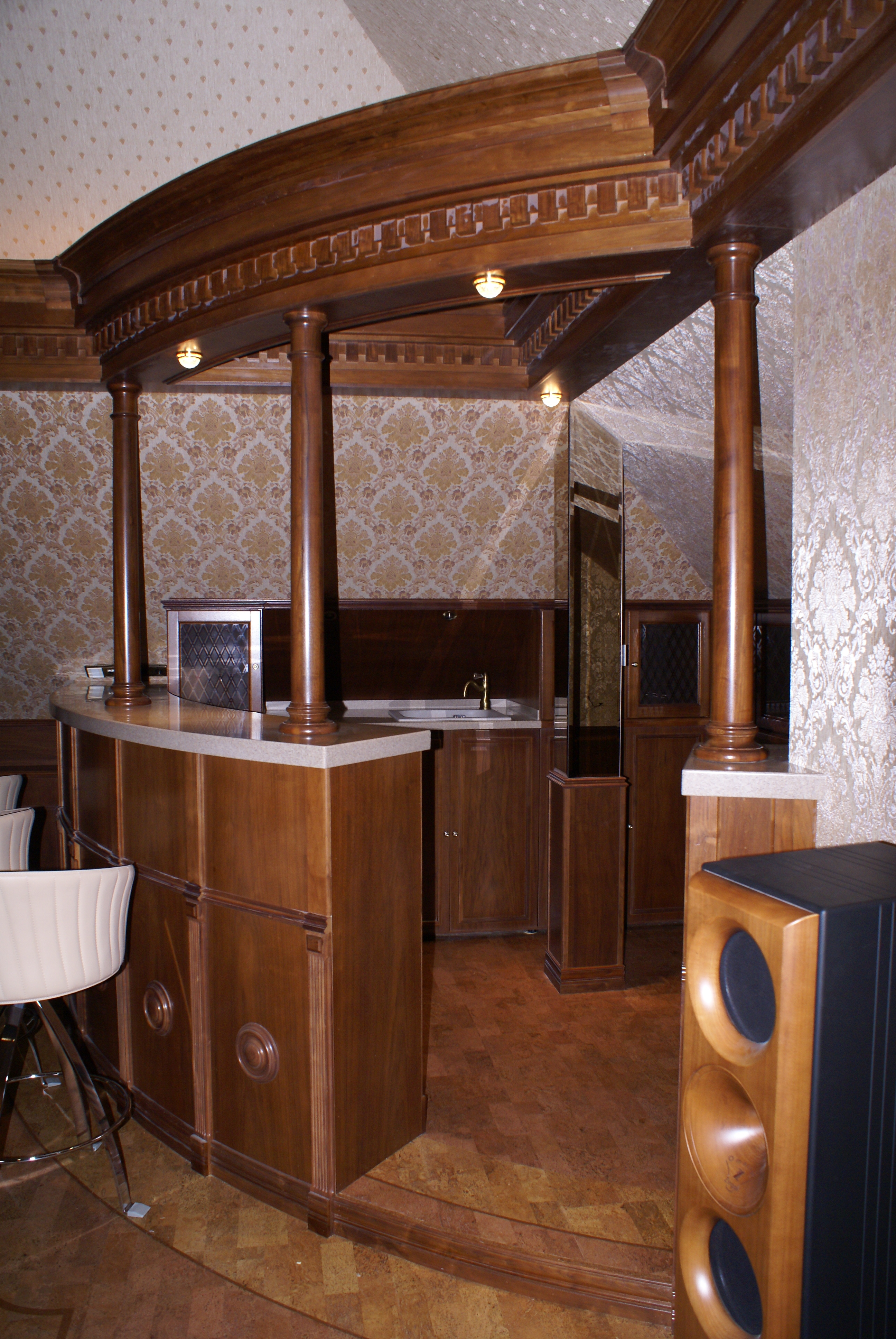

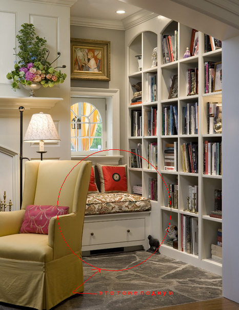

Если "лепить" подиум ради прихоти, не понимая, какова его функция, чтобы он просто был, потому что в журнале видел, то "спотыкач" обеспечен.
Наличие подиума должно быть оправдано:
1. технически, например, скрыть/обыграть большой перепад по уровню пола.
2. эстетически:
а) Заказчик жизни своей не мыслит без подиума- хочется, ну а концепции интерьера это не противоречит и площадь позволяет,- пожалуйста.
б) выделить зону сообразно статусу, т.е. подчеркнуть его значимость. Лучше, если помещение просторное.
Во вложении:
--сцена в домашнем кинотеатре
--зона бара
При подходе, описанном в пункте б) хозяева не будут спотыкаться, забывать про ступень. Потому что применение подиума логично и оправдано.

Р.S. Про оформление бассейна мне понятно.))
Какой хорошенький бассейн! А то, что внутри с подсветкой - Вам плюсик ставлю!
Шикарное, большое помещение для спальни, а подиумы только украшают эту комнату. Отделка скорее всего ковролином - очень мягко после пробуждения, соответственно настроение с утра хорошее )).

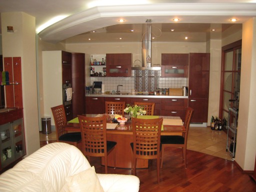

Подиумами очень хорошо делать зонирование, вот например недавно делала кухню-гостиную и вот что получилось, очень понравилось заказчикам.
Марина Плаксина 16 марта 2013 в 12:43
Отличное применение подиума. Наверное еще и в нем устроен пол с подогревом? Действительно сразу видно где идет разграничение по назначению комнат.

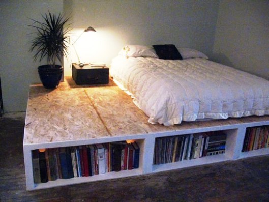

Вот нашла фото как сделать подиум для кровати, ну и еще для всего остального. Вот так у меня друзья делали.
Алёна Шпет 22 марта 2013 в 20:07
Получается подиум и на него можно матрас любой положить - вот и кровать. Единственное, что мне кажется этот вариант большеват как-то слева. Это пространство можно было бы оставить без подиума, то есть делать поменьше его.

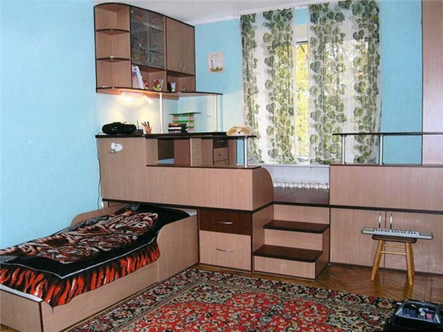

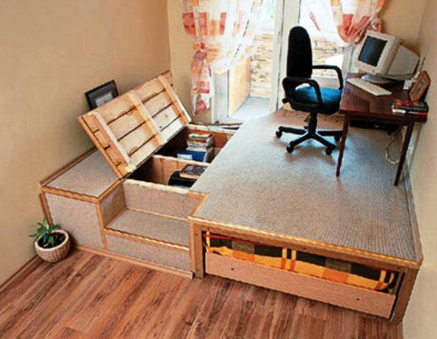

Мне в последнее время нравится таком вариант подиумума, хорошие вариант для маленьких комнат. А внутрь можно много чего сложить.
