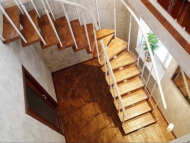

Если форма степеней прямоугольная(ровные края) возможно клеевая пробка.Сейчас огромный выбор размеров, ее тонируют в любой цвет возможно с фаской и без.

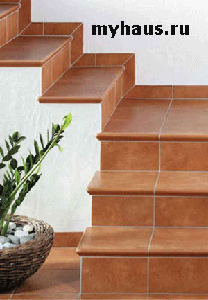

Для отделки бетонной лестницы прекрасно подходят клинкерные ступени, они не скользкие имеют разнообразное цветовое решение, сочетаются с разными материалами

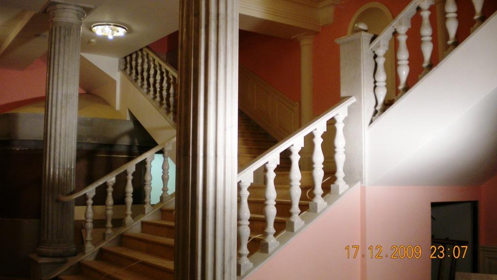

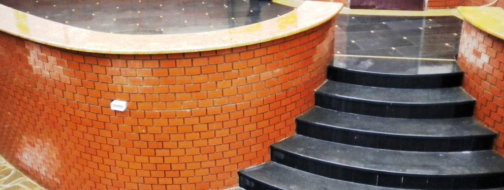

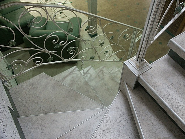

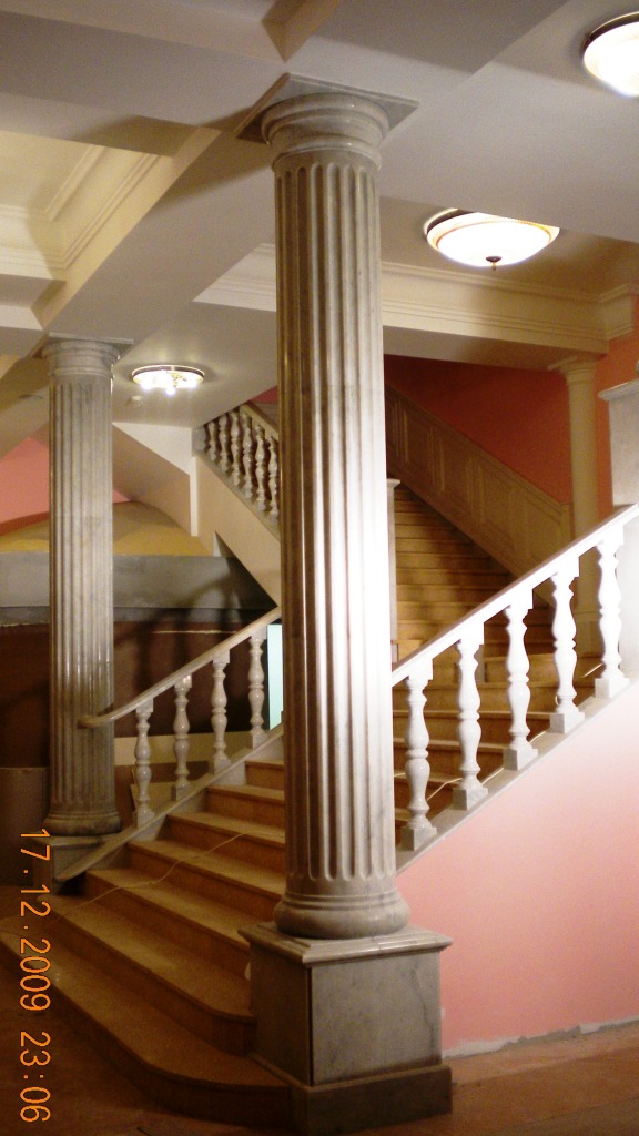

Для такой лестницы можно использовать природный камень мрамор или гранит. Очень много вариантов расцветки и рисунка. Смотрится шикарно. Прочно и долговечно, легко убирается.
Фото лестниц из камня
эх красота. может и правда так сделать.....
Поскользнешься на такой лестнице - костей не соберешь.
Я за пробку.
