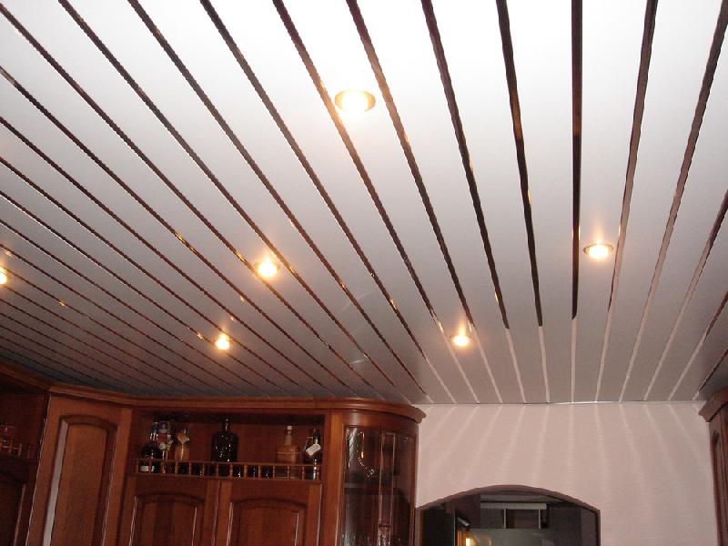

Сергей Николаевич #
Вот фотографий как выглядят реечные потолки.

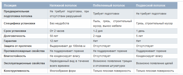

Спасибо за ответы. По таблице со сравнением получается, что натяжной самый долговечный, быстроустанавливаемый ивообще по всем параметрам лучший.

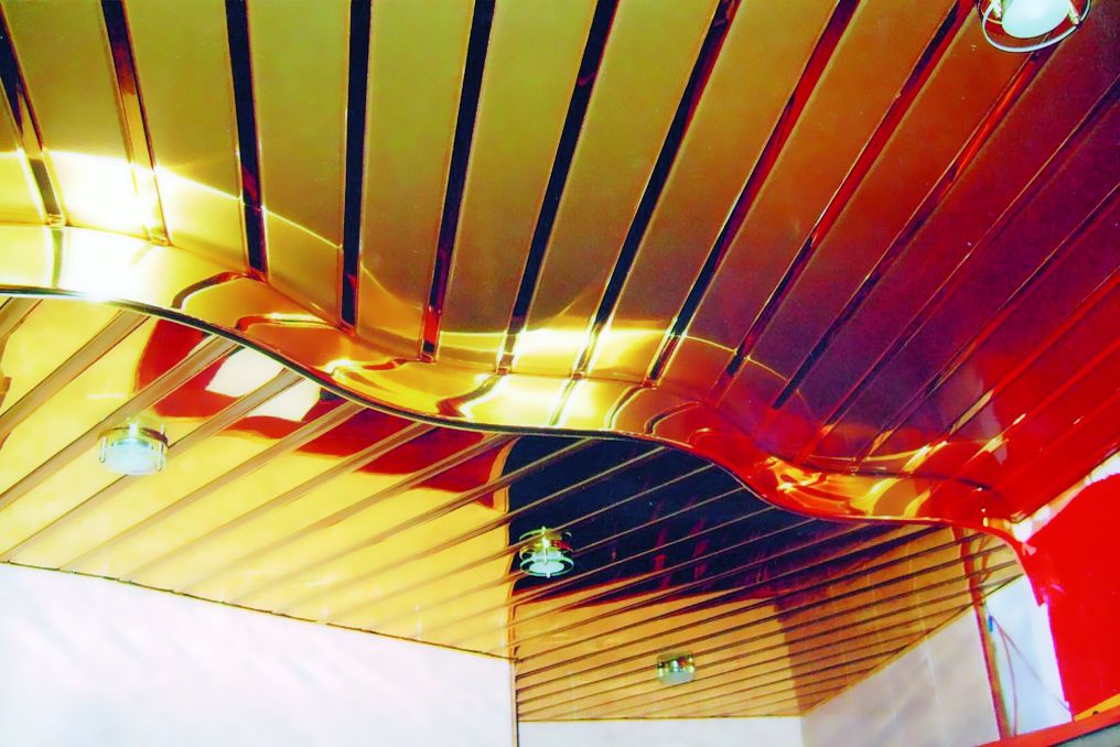

Реечный посмотрела потолок, меня что-то не впечатлил он на фото в обычной комнате, а вот в ванной наверное будет смотреться хорошо. Расцветки тоже наверное можно повыбирать?
Как по мне, то этот реечный -особенно золотой - это какой-то прошлый век. Я за натяжной.
Да у реечного много есть расцветок, поэтому можно подобрать по своему вкусу. Если золото не нужно, значит и не стоит делать. За это-то я не переживаю. Вот вопросы практичности, стоимости и монтажа - они меня волнуют больше всего.
