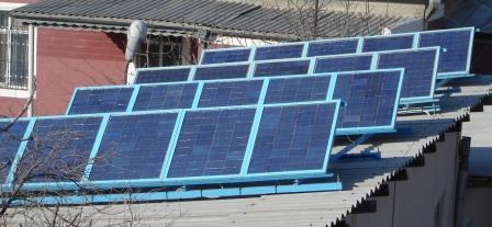

Да снег здесь не помеха - они же крепятся под наклоном в 30 -45 градусов, и соответственно все скатывается.
Делают даже вот так, как на фото.
