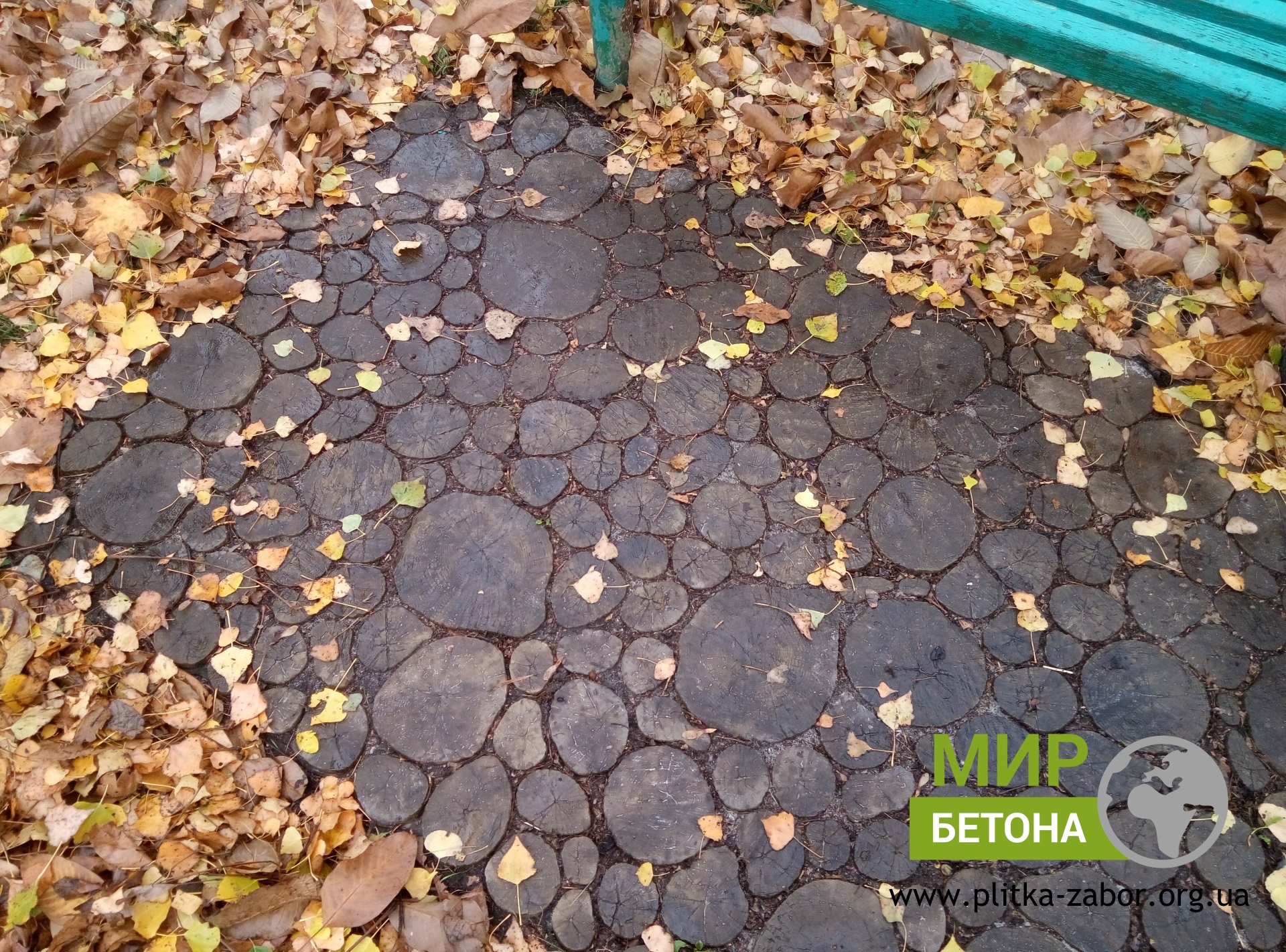

Рекомендую вам плитку пеньки 40х40 это новинка!!!! Себе купили. Устновили и привезли быстро брали мы её в Харькове ([url]http://plitka-zabor.org.ua[/url])
Вот фото:
