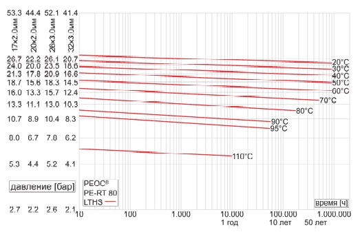

Самое надежное и долголетнее на систему центрального отопления обычные железные водогазопроводные трубы .Сварные стыки делать через стакан,чтоб окалина внутрь не попала. Для тех кто сумневается поясню, у любых полимерных труб (металлопластик, полипропилен, шитый полиэтилен) есть такое понятие срок службы, который напрямую связан с температурой носителя который по ним бежит. Чем выше температура тем короче срок. Прописанный ресурс для полимерных труб в 50 лет , это всего лишь реклама, такой срок (если посмотреть таблицу) при средней температуре носителя 20 градусов и давлении до 4 атм. В системах центрального отопления при -30 градусах на улице ,температура носителя должна быть 115-120 градусов, при - 40 и того больше,а давление от 4 до 8 атм и это нормальное явление для нашей страны. При таких режимах эксплуатации самыми надежными являются железные трубы. И байки о том что они ржавеют , на системах отопления используется умягченная вода, отложений внутри трубы она не создает как и коррозии.

Как вы , я не заинтересован в продаже трубы Рехау и Тесе, ну а выводы делать людям которые здесь были. Ну допишу цифир чуть чуть:
В соответствии с ISO 13760 давление, которым маркируется труба, рассчитывается по специальной методике. Эта методика учитывает ряд требований, предъявляемых к различным классам труб, в зависимости от материала их изготовления, диаметра, толщины стенки, температуры и давления.
Условия эксплуатации (температура и давление) в течение срока службы трубы из сшитого полиэтилена непрерывно меняются. Например, для класса 5 распределение температуры в течении срока службы трубы регламентируется следующим образом - 50% времени при температуре 60°С, 20% времени при температуре 80°С, 2% времени при температуре 90°С, 0,02% времени при температуре 100°С и 27.98% времени при температуре 20°С. Одновременно важнейшей характеристикой является «давление». Это коэффициент (именно коэффициент, а не рабочее давление в прямом смысле), определяемый ISO для каждого конкретного материала (сырья), из которого производится труба.
Те сроки при которых труба шитого полиэтилена живет 50 лет , натянуты продавцами по формуле в которой температура носителя выше 100 градусов кратковременна и составляет доли процента в общем времени эксплуатации. А в реалии в нашей стране, на большей части территории температура носителя, в системе центрального отопления, выше 100 градусов держится в среднем 2 месяца в году стабильно , и на графике видно сколько живет полиэтилен при таком раскладе.
Поэтому уважаемый ООО "Хирш Хаус" не судите, да не судимы будите.
