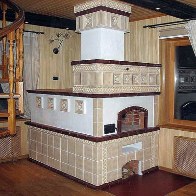

Есть много способов отделки. Печь можно оштукатурить и окрасить, а также облицевать изразцами или цветными глазурованными плитками.Печь, облицованная керамической плиткой, выглядит красиво и опрятно.

Самое безопасное - "обклеить" керамической плиткой. Но лучше, чтоб это делал специалист-плиточник, и с умом. а то у нас знакомые так облицевали печь на даче, и через месяц плитка стала отваливаться (видимо, от постоянных нагревов)
Лично я бы покрасил печь. Самый простой вариант. Окрашивание производится огнеупорной краской, так как поверхность печи всегда будет горячей. Перед окрашиванием всю печь нужно смочить водой и затереть куском кирпича. Это поможет убрать все шероховатости. Можно сначала оштукатурить печь, а потом наносить краску.
Можно камнем обложить. Правда надо чтобы это делал профессионал. И специальный термостойкий клей использовать.
Плитка, камень - это очень даже хорошие варианты. А главное теплостойкие.

Лучше, как делают печники - оштукатурить, а затем оклеить плиткой.
