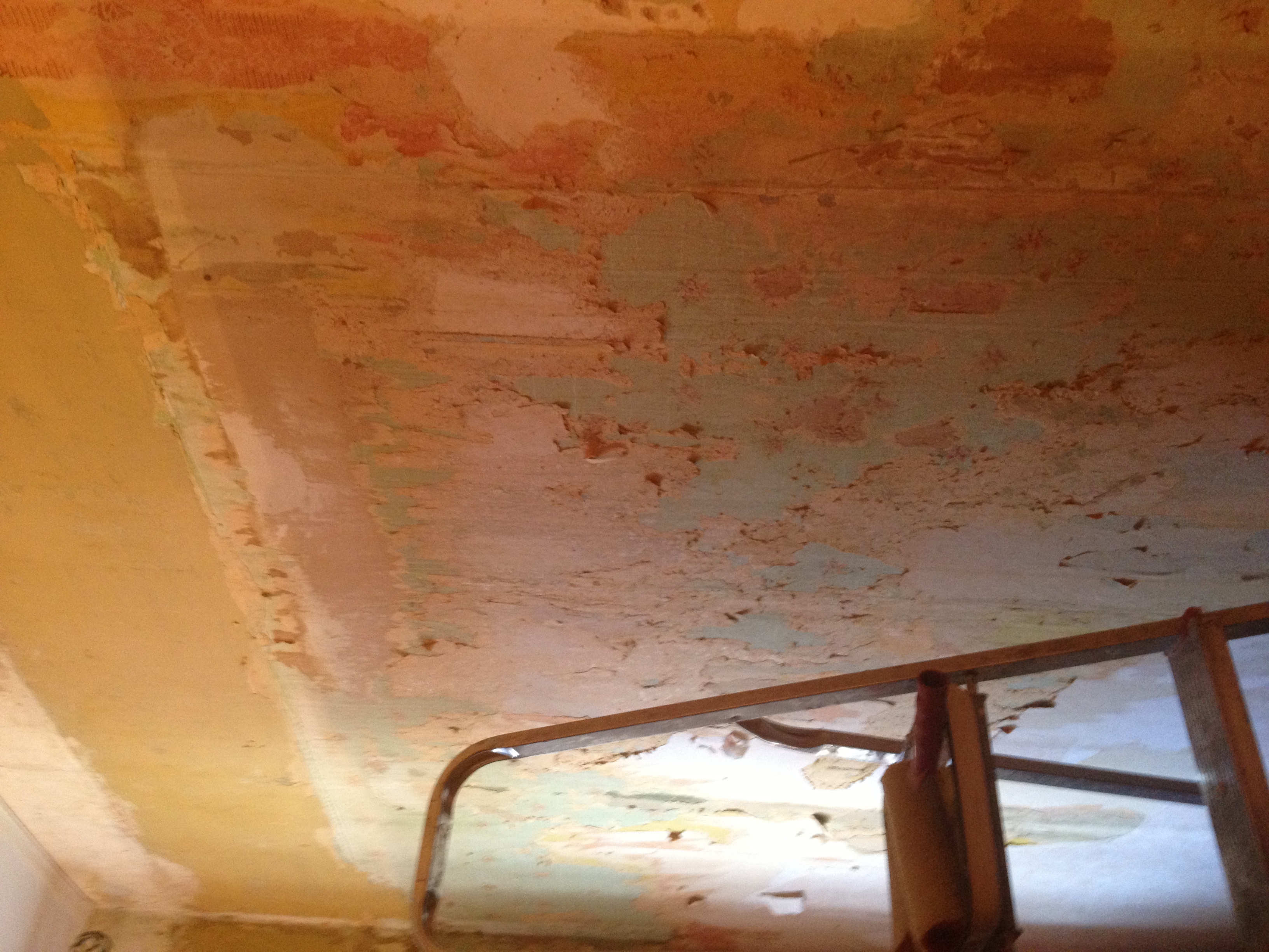

Мой ужас видите???? Все снято и покрашено.

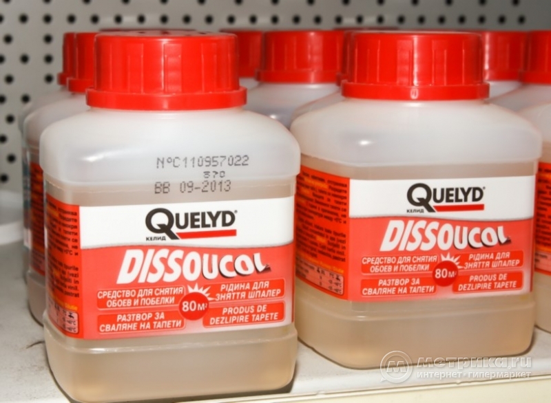

Жидкость для снятия обоев,стоит около 150 руб, разводите в горячей воде, через пуливизатор (обычный садовый) наносится на стену, оставляете на 30 минут, затем жостким шпателем зачищаете.
