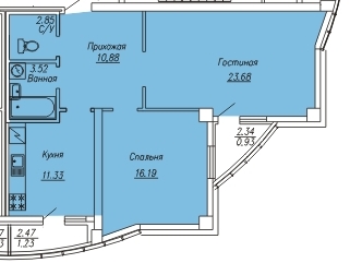

Помогите с перепланировкой и дизайн интерьером квартиры, хотела объединить спальную прихожую и кухню но там между кухни и спальным несущая стена, на кухне есть еще балкон его то же хотела объединить с кухни вот на этом пространстве хотелась ставить обеденного стола, а место спальный сделать гостиной с искусственным камином было много много свободного пространств мне нравится стиль минимализм. а дальше зал хотела разделить на спальную и на детскую. как можно по другому перепланировать квартиру и дизайн в стиле минимализм обустроит .Спасибо заранее.

Несущие стены Вам трогать никто не разрешит. Можно объединить балкон и кухню. Но это большую роль не сыграем в Вашем случае. Хотя метра 2 добавится уже хорошо. Что касается гостиной не думаю что это хороший вариант делить ее на детскую и гостиную. Бедному ребенку развернутся негде будет. Так что отдайте малышу смело спальню под детскую. А вот гостиную можно прозонировать. Отделить спальную зону от зала. Например, поставить небольшую перегородку или саму кровать поставить на пьедестал. Поищите наглядные примеры на данном сайте. Вариантов очень много представлено.
Соглашусь с Семеном, несущую стену трогать нельзя. Можно соединить балкон и кухню и балкон и гостиную. Тогда из спальни сделать детскую. А в гостиной где балкон оборудовать спальное место, а остальное пространство под гостиную отвести. Раз любите минимализм, то поставьте диван, повесьте телевизор на стену и можно понизу пустить невысокие шкафчики.
Да уж. Гостиная не на столько велика, чтобы из нее делать и детскую и зал. Ребенку тоже необходимо пространство. Объединив балкон и кухню, можно сделать кухню-столовую. Кстати, можно выиграть еще метров за счет объединения ванны с туалетом. Что касаемо мебели. То думаю что достаточно будет пару тумбочек и телевизора с диваном в гостиной. Соединив балкон и гостиную. У окна можно поставить кровать для взрослых и отгородить ее от гостиной либо небольшой перегородкой, либо шторкой.
Однозначно не получится соединить спальню и кухню, все таки капитальная перегородка. А вот балконы можно присоединить. Как было выше сказано комнату для ребенка лучше сделать из спальни. А гостиную поделить на зоны.
Я считаю так, что кухню можно соединить с балконом, а гостиную с балконом не стоит соединять. Пусть хоть один балкон останется. В гостиной сделать зону отдыха (поставить кровать) и отделить эту зону небольшой перегородкой. А непосредственно в зоне для приема гостей поставить диван и кресла, повесить телевизор. По обе стороны от экрана поставить небольшие тумбы.

Несущие стены трогать нельзя. Балкон присоединять нельзя. Лоджию можете попробовать, но не факт, что разрешат присоединить к жилому, на практике согласовать не всегда удается. Утепление лоджии, кстати, тоже должно согласовываться. Кухню оставьте на месте, она у вас не самая маленькая. Ребенку отдайте спальню. А вот с залом и коридором можно продумать различные варианты, в том числе, чтобы стояла отдельная кровать и было зонирование. Для такой работы нужен более точный план помещения с размерами по стенам. Если интересно, обращайтесь лично.
Перепланировка имеет ряд ограничений, запрещено: перенос ванных комнат и кухонь в жилое помещение, затруднять доступ к инженерным коммуникациям, присоединять лоджии – список велик! Пренебрегать требованиями опрометчиво, т.к. потом, когда квартиру потребуется продать, обменять, передать по наследству и т.п., ее нужно будет привести в соответствие. А это приличные финансовые вложения и затяжные сроки, которые могут навредить Вашим планам. К тому же, как практика показывает, люди при последующих ремонтах переделывают в своих домах многое - и цвет и стиль и т.п., но к перепланировке не возвращаются. Уж очень это долго, дорого и хлопотно! Поэтому, лучше один раз сделать правильно, удобно, функционально. А такое решение нереально получить в блоге. Рассмотрите возможность выполнения профессионального проекта - это облегчит Вам жизнь и на момент ремонта и на всю дальнейшую эксплуатацию квартиры.

Проём в несушей стене можно сделать но не больше 1,5 метра и заказывается проект в проектной фирме и должны выполнять специалисты с допуском и СРО. Но это деньги . А дальше всё по нормам сан узлы ванные и кухни только друг над другом. Дикие 90-ые прошли до 05 года можно было творить всё что хочешь.
