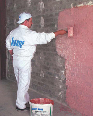

Для таких случаев есть бетоконтакт.
Промажте поверхность, дайте высохнуть и смело клейте плитку.
