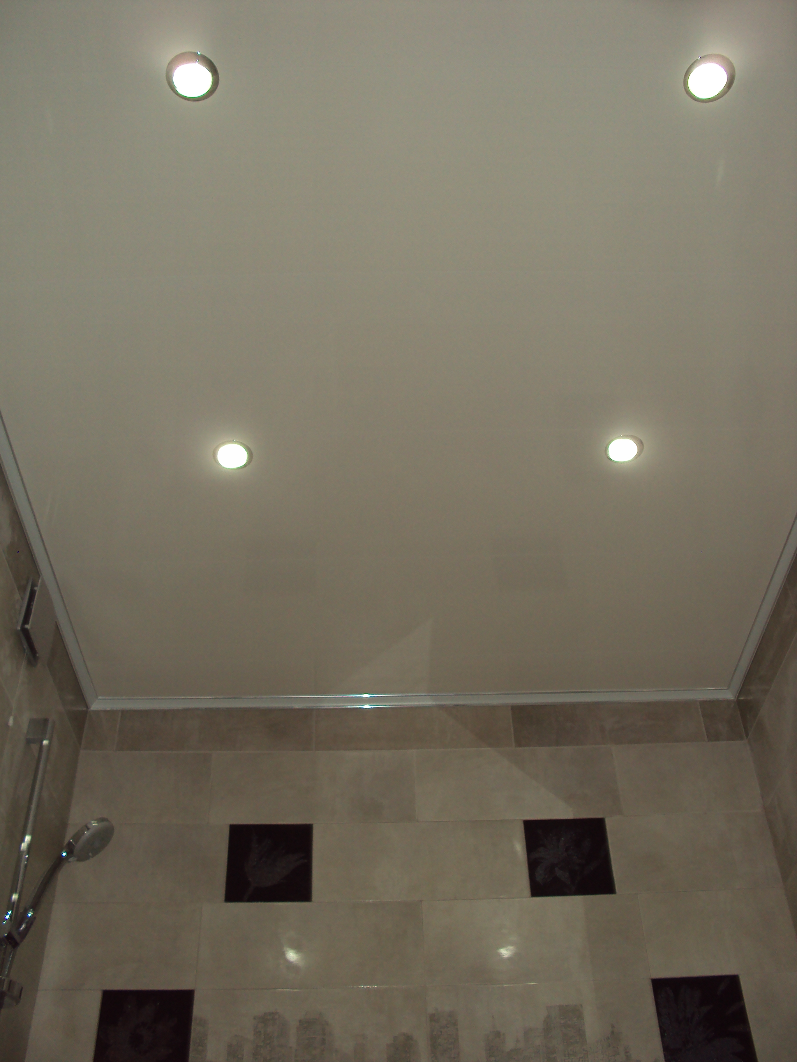

Монтируем только пластиковые панели желательно самые широкие 500 мм и лаковые с большим отражением, врезаем точечные светильники с энергосберегающими лампочками MR 16 желтого свечения у них нагрев до 45 градусов и забываем на всю оставшуюся жизнь.
P.S.Сейчас стали появлятся на складах новые диодные лампы нового поколения тоже супер светят, только на 8 Вт нужно брать, а в магазинах всё старого образца по 1-4 Вт.

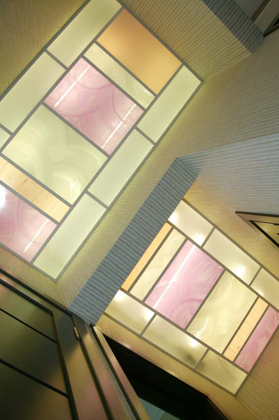

Не ставьте пластик на потолок в ванной. Как минимум этот материант не гигроскопичен, что ведет в перспективе к образованию плесени и тому подобных не очень хороших явлений из-за конденсата влаги на нем.
Я бы рекомендовала рассмотреть вариант с установкой потолков системы Armstrong. Размеры перемычек могут быть изменены, на более мелкие, или более вытянутые прямоугольники. Плиты могут быть выкрашены водоэмульсионной краской кроме белого в любой цвет (что уже не банально).
Часть плит может быть заменена на матовое или белое стекло с подсветкой. Так как сейчас масса вариантов от люминисцентных ламп до светодиодных лент. Этот вариант с успехом заменит традиционные лампочки.
Армстронг в ванной? Может я не про тот конечно подумала, но он же влагу впитывать будет, а потом просто плиты развалятся. Или есть какие-то другие вставки?

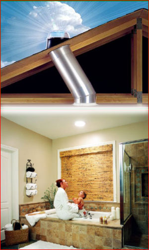

Системы солнечного освещения Solatube идеально подходят для ванных комнат.
Система солнечного освещения состоит из светособирающего купола, жесткой трубы световода и диффузора.
Диффузор равномерно рассеивает солнечный свет по комнате. Так же система герметична, и она не приводит к теплопотерям и теплопритокам.
Для использования в темное время суток, встраивается дополнительное оборудование.
