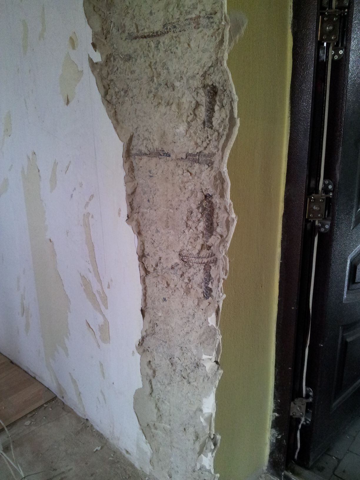

Добрый день! Вроде как не совсем перепланировка, но, как мне кажется, это не по норме... Во время ремонта в квартире при попытке выровнять стены строители сняли часть штукатурки (буквально пару см) с угла, где проходит вертикальная (несущая, как я полагаю) колонна и открыли прутья арматуры. Что теперь делать со всем этим "художеством" и чем грозят подобные раскопки? Дом кирпичный, с несущими стенами и перекрытиями, этаж последний, выше - только техпомещение. Можно ли просто заштукатурить (тем же самым ротбандом) и прикрыть гипсокартоном для пущей красоты? И могут ли в дальнейшем проржаветь открытые пруты, если оставить как есть и просто прикрыть гипсокартоном? Или же требуется особая обработка металла? Живем в сейсмоопасной зоне, поэтому трясусь над каждым см железа, бетона и цемента. Или зря паникую?

Заштукатурить надо да и все. А рабочем по башке надавать. )
заштукатурить смело и все. а про проржавет смешно, на них вода будет попадать?
Заштукатурить, а на счет ржавчины можете не беспокоится.
ну и ничего страшного.пусть вам заштуккатурят и все. обычное дело.
ой.ну обычное явление. замажите и все будет хорошо
ничего страшного,не паникуйте. заштукатурить и все.
ну и чего панику разводите. ну подумаешь.обычное дело. ржаветь не будет,если все хорошо замазать
Не лишне будет покрыть арматуры специальным составом.И не надо переживать,заштукатурить и выровнять как запланировали.
Я также думаю, что ничего страшного не произошло. Все можно заделать и выровнять.
Вот это они постарались, на славу! ) Пусть теперь штукатурят.
Насколько я знаю если обычный бетон заливают, то он впитывает влагу и тогда арматура будет ржаветь. А если гидрофобный, то все в порядке.
Заштукатурить, предварительно обработав пруты масляной краской , чтобы не проступала ржавчина на финишное покрытие(если слой будет тонким)

Действительно всё заштукатурить и все дела :)
