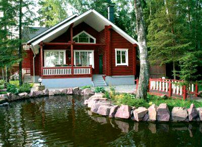

Пруд дело хорошие! Я сделал у себя возле дома пруд. Вот несколько рекомендаций.
1. Подготовка котлована. Перед началом работы верёвкой и шлангом необходимо отметить контуры будущего водоёма. Далее, с учетом проектных высотных отметок, а также характеристик почвы роется котлован, края которого выравниваются по уровню.
2. Укладка плёнки (полиэтиленовой, плёнки из ПНД, поливинирхлоридной или бутилкаучуковой). Под плёнку рекомендуется положить мягкую подкладку из песка, старого синтетического ковра или специального геотекстиля.
3. Заливка водой. По мере постепенного наполнения пруда, необходимо сглаживать образовавшиеся при укладке складки. Также не рекомендуется обрезать гидроизоляцию до того, пока весь пруд не будет наполнен водой.
4. Строительство набережной. Плёнка закрепляется с помощью камней и цемента, сверху набережная облицовывается мелкими камушками. Остатки плёнки обрезают и прячут под камни, вокруг которых можно высадить растения.

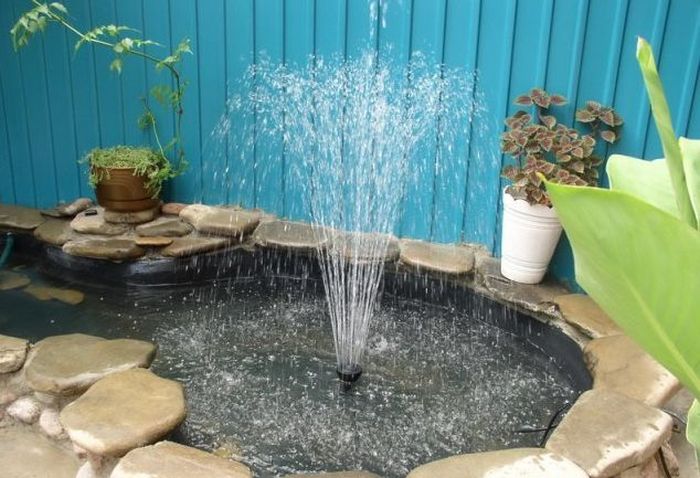

Мы на своем дачном участке сделали прудик небольших размеров, а посередине фонтанчик. Думаю, что неплохо получилось. Сидишь отдыхаешь и любуешься. Даже фотографию приложу для наглядности.

хороший пруд, может мне тоже на даче сделать что -нибудь подобное. аж прям азарт взял, надо попробовать.
Ирина Величко 20 ноября 2012 в 17:25
пруд замечательный, но на мой вкус,мало зелени. я люблю когда зелени много.
Ну так Леночка! Вы можете свой вариант придумать. Среди зелени. Например, посреди полянки с цветочками )
Красивый пруд Ирина . И идея с фонтанам хорошая. Возьму себе на заметку. Может кто то еще вариантиков подкинет. Не стесняйтесь, присылайте ))

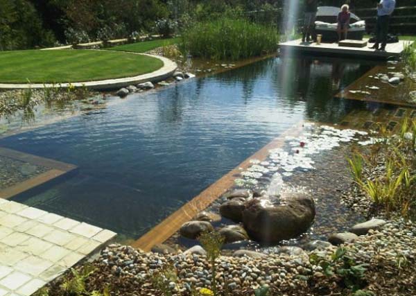

А можно совместить. Как вы думаете? Так сказать пруд-бассейн. ))) Вот, смотрите как прикольно
Хорошая идея Никита. Вот только зелени маловато. Больше на бассейн похож.
Никита Мануйлов 29 ноября 2012 в 19:03
а где здесь вы пруд увидели? бассейн и зелень,это не пруд, больше похоже на озеро)))))

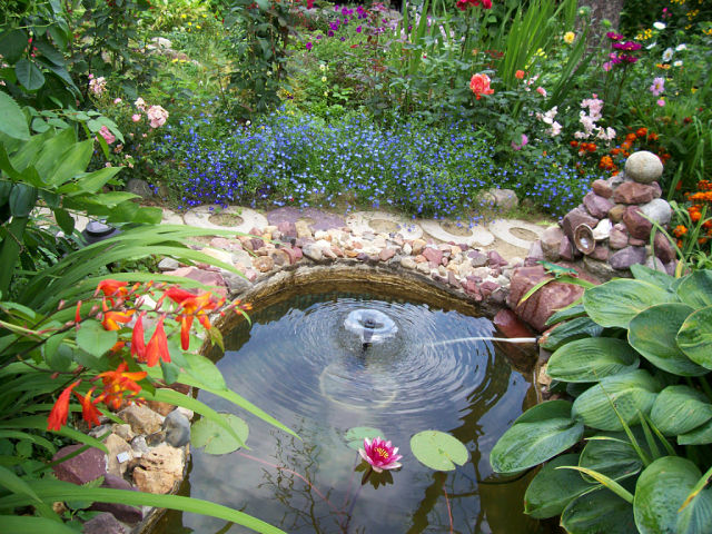

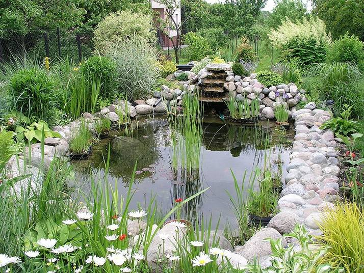

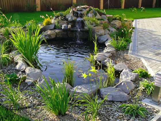

Несколько идей для вдохновения
Евгения Сельская 2 декабря 2012 в 12:36
Мне больше всего третий вариант понравился. В таком пруду можно и искупаться. )
Евгения, вы и меня вдохновили! Только у меня до облагораживания участка очень и очень далеко.
Инга, я полностью согласна. Вы уже к чему-нибудь пришли, с выбором?
