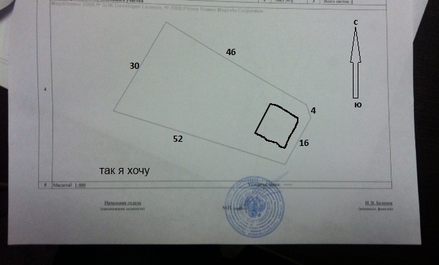

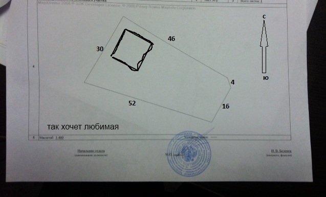

Уважаемые форумчане!
Летом приобрели загородный участок. Участок в чистом поле, ровный. НО! Замучились спорить с женой, где будем дом ставить. Доспорились до то, что неделю уже не разговариваем! Никто уступать не хочет. Пожалуйста, помогите разрешить ситуацию мирным путём! p. s масштаб дома произвольный. хотим примерно 10х10

Вы опишите. Чем вы и ваша жена мотивируете свои варианты расположения? Тогда будет что-то понятно.
я хочу относительно большую зелёную зону. в маленькой части размеры(по снипам) позволяют поставить дом. между участками глухой забор не поставишь и если там дом ставить, всё и вся будет на виду. о заборе- хотелось со стороны дороги и с восточной стороны поставить глухой забор, с южной стороны и со стороны соседа поставить рабицу. дом хотим для круглогодичного проживания. вода из скважины. скважина в доме. если дом ставить со стороны соседа, неизвестно ещё что сосед поставит на своем участке с восточной стороны (летний туалет, выгребная яма, баня...)
Vladimir Lamfadel #
Ваш вариант однозначно на мой взгляд лучше. Дом будет с краю и можно быть уверенными, что никто рядом ничего не построит и в окна заглядывать не будет! Сколько раз я наблюдал такую картину, когда на двух соседних участках дома стоят "окно-в-окно"...
Второй вариант можно в принципе рассматривать, если спроектировать дом так, что со стороны соседа окон у вас практически не будет, если только небольшие технологические: в санузле например вверху, в кьотельной и подобное...

Да, получается Ваш вариант выгоднее с точки зрения размещения от соседей. Но как выбрала ваша любимая мне кается лучше в плане того, что вокруг дома обустроить территорию будет приятнее. И окна не будут упирать в забор.
Иван Дрон #
Покажите жене форум.)) Ваш вариант однозначно лучше по расположению.
Мне тоже ваш вариант ближе. Да и правда неизвестно ещё что сосед поставит на своем участке. Я сам только недавно закончил строительство. Сейчас уже доделываем ремонт. Плюс у нас еще там нет центральной канализации. Выход нашел купив ТОПАС-6 от ТОПОЛ-ЭКО. Удобно очень, теперь есть все необходимые удобства. Плюс идет хорошая степень очистки, полученную воду можно использоваться, например, для полива газона или деревьев. Мы поливаем огород.
