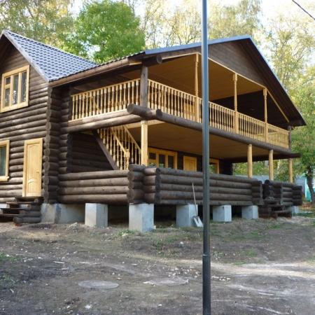

Я как раз в поиске оптимального дома для себя. Кирпич использовать как-то не хочу. Увидел на сайте вот такой дом, как на первой картинке, захотелось. http://www.myhome.ru/journal/knowledge/17 Брус клееный думаю. Про цену мне тоже будет интересно узнать. Буду к Вам в тему заходить, может специалисты подскажут.

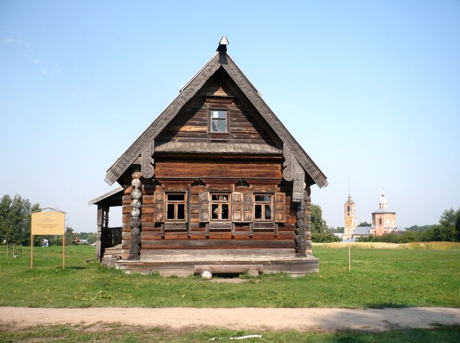

Я согласен с Кариной - "Главное отличие оцилиндрованных брёвен от необработанных — отсутствие внешней защитной оболочки — луба."..... Кто-нибудь видел дома из оцилиндровки, простоявшие 100-200 лет? Также и с брусом... Нет на этих материалах защитной внешней оболочки, которая оберегает от внешнего воздействия, от гниения и высыхания. А вот дома из обычного бревна стоят по нескольку веков. Фото прикрепляю - дом из Суздаля, т.н. "Музей под открытым небом" - зодчество 19в.
